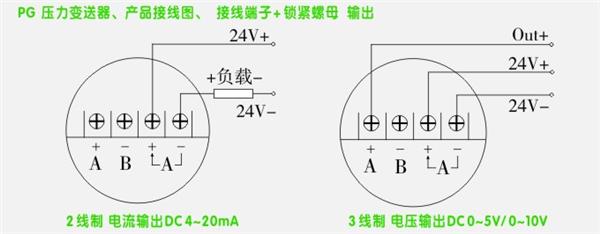

工业压力变送器采用工业型外形结构、产品宽电源电压12~33V供电、两线制4~20mA型号输出、正四位显示、产品宽电源电压12~33V供电、两线制4~20mA型号输出、参数任意设定、重量轻、接线简单、采用计算机补偿技术、温漂小、抗干扰能力强。产品接线图如下所示:
