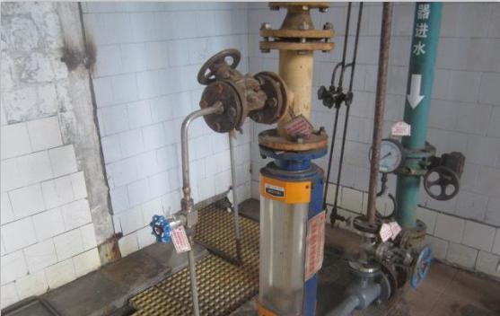

   图中仪表是化学混床碱喷射器进水压力表。
   混合床除盐就是将阴阳树脂按一定比例混合装在同一个交换器中,水通过混合床就能完成许多级阴阳离子交换过程。
   开启混床进碱门、中排门、再生泵进水门,启动再生泵,待再生泵压力正常后,开启再生泵出水门,开启碱喷射器进水门,调节进水流量在7~20T/H。开启碱罐出碱一、二次门,缓慢开启碱喷射器进碱门向混床进碱液,取样分析,维持碱喷射器出口碱浓度为1~3%。

 哪个压力表,是那个圆形的 机械表吗 ??
