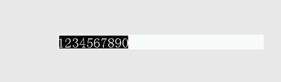

输出结果这样

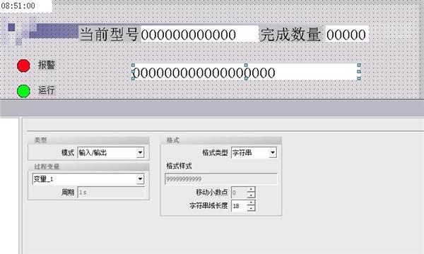

设置是这样的
我用的是西门子的SmartLine 1000 ie ,为什么不能输出10个字符以上的字符串呢

可以吧,在变量里面设置长字符,要你自己选择长度的

谢谢 刚开始我把长度那列隐藏了,后来就忘了这事,新手,多谢告知
