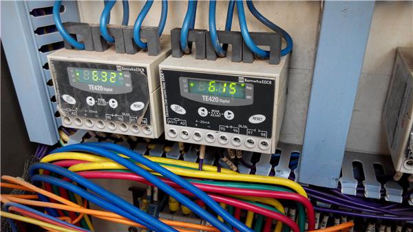

如题,今天遇到设备异常,但是不懂它的工作机制

应该是个电机保护器吧,提供缺相、三相不平相、反相、堵转保护

电机综合保护器   国产品牌已经有许多    你的是韩国货

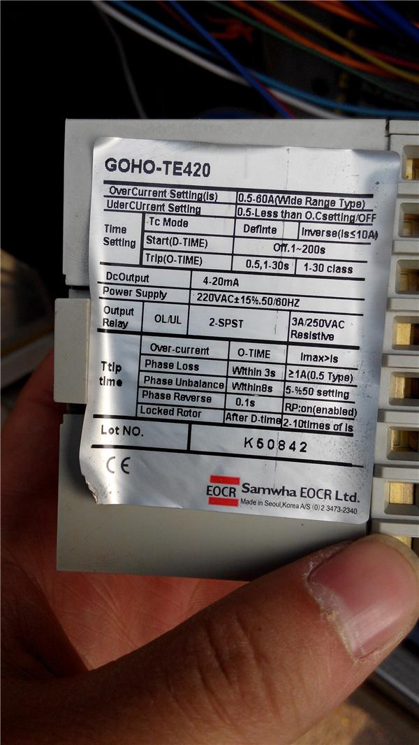

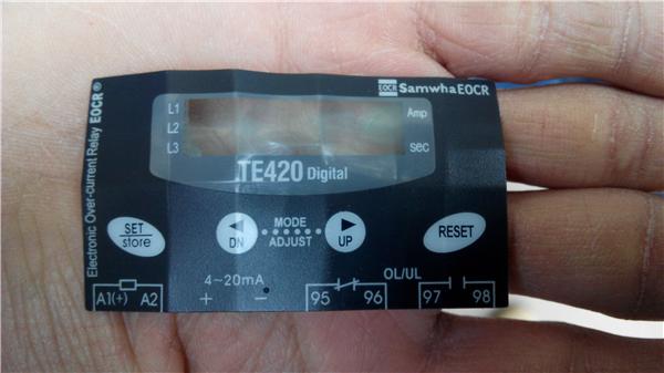

韩国三和的,应该和马保差不多,但是因为不懂所以无法查看参数设置等等,所以没法判断啥故障

具体有啥保护不知道啊,韩国三和的东西
