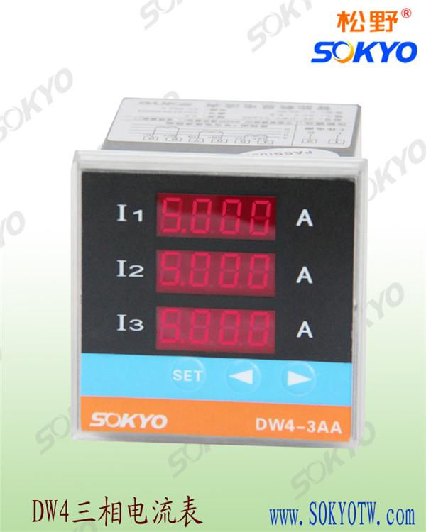

多功能电力仪表选择注意的问题
多功能电力仪表英文名称:Multi function power meter定义:多功能电力仪表是自主研发是一种具有可编程测量、显示、数字通讯和电能脉冲变送输出等多功能智能仪表,能够完成电量测量、电能计量、数据显示、采集及传输,多功能电力仪表广泛应用变电站自动化、配电自动化、智能建筑、企业内部的电能测量、管理、考核。测量精度为0.5级,实现LED现场显示和远程RS-485数字接口通讯,采用通讯协议。那在选择多功能电力仪表应该注意哪些问题呢?
1.仪表尺寸
  即仪表的体积大小,这是个很基本的问题。数显表要装在柜体上,所以要考虑整体的协调性,过大了可能装不下,过小了看不清显示数字,另外,体积大的仪表一般功能扩充性较强,同样功能价格可能会贵,体积小的仪表可能功能扩充性较差。目前数显表面板的国际标准尺寸主要有以下几种:
2.显示数位。
  这直接关系到数显表的测量精度,一般来讲,显示位数越高,测量更精确,价格也越贵,主要有以下几种:两位(99,特殊);三位(999,极少);三位半(1999,普通数显表占主流);四位半();四又四分三(3999);五位及五位以上(常见于计数器,累计表和高端仪表),用户可以根据测量精度要求来选择几位的数显表。
3.输入信号
  指直接输入仪表的测量信号,有些工业信号是直接接入仪表测量的,有些信号是经过转化后接入仪表的,必须弄清楚测量信号的性质,否则买去的仪表不能用,甚至损坏仪表及原有设备。要弄清号类型:电流还是电压,交流还是直流,是脉冲信号还是线性信号等等,还要弄清楚信号的大小。仪表的名称与输入信号不是同一概念。
4.工作电源。
  所有数显表都需要工作电源,数显表的工作电源主要有:220Vac;110/220Vac;85-265VAC/DC开关电源,24Vdc(一般要订制),5Vdc(小面板表)。
5.仪表功能。
  仪表功能一般都是模块化的,可选择的,仪表价格也会随功能不一样而有所差异,数显表主要有以下可选功能:报警功能及报警输出的组数(即继电器动作输出),馈电电源输出机输出电压的大小及功率,变送输出及变送输出的类型(4-20mA还是0-10V等),通讯输出及通讯方式和协议(RS485还是RS232,是Modbus还是其他协议),对于调节控制仪表,可选功能就更多,具体要参照厂家的选型谱选出一个规范的型号,并与厂家沟通并却认无误后才可以订货!
功能电力仪表是一种具有可编程测量、显示、数字通讯和电能脉冲输出等功能的多功能化电力仪表,能完成电量测量、电能计量,数据显示、采集及传输,可广泛应用变电站自动化,配电自动化、智能建筑、企业内部的电能测量、管理、考核。测量精度为0.5级、实现现场显示和远程RS-485数字接口通讯,采用MODBUS-RTU通讯协议。
