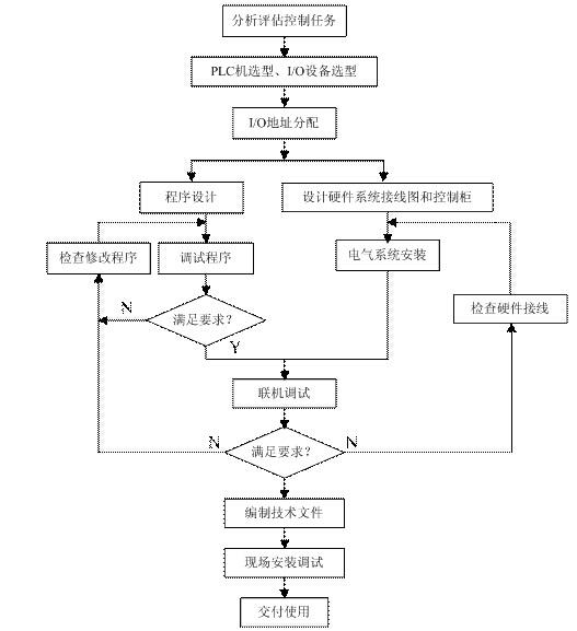

       学习了PLC的硬件系统、指令系统和编程方法以后,对设计—个较大的PLC控制系统时,要全面考虑许多因素,不管所设计的控制系统的大小,一般都要按图所示的设计步骤进行系统设计。
                                      图1 PLC应用系统设计开发步骤
       1、分析任务、确定总体控制方案

       3、I/O地址分配
       输入/输出信号在PLC接线端子上的地址分配是进行PLC控制系统设计的基础。对软件设计来说,I/O地址分配以后才可进行编程;对控制柜及PLC的外围接线来说,只有I/O地址确定以后,才可以绘制电气接线图、装配图,让装配人员根据线路图和安装图安装控制柜。分配输出点地址时,要注意前文提到的负载类型问题。
       在进行I/O地址分配时最好把I/O点的名称、代码和地址以表格的形式列写出来。
        4、系统设计
       系统设计包括硬件系统设计和软件系统设计。硬件系统设计主要包括PLC及外围线路的设计、电气线路的设计和抗干扰措施的设计等。软件系统设计主要指编制PLC控制程序。
        选定PLC及其扩展模块(如需要的话)、分配完I/O地址后,硬件设计的主要内容就是电气控制系统原理图的设计,电气控制元器件的选择和控制柜的设计。电气控制系统原理图包括主电路和控制电路。控制电路中包括PLC的I/O接线和自动部分、手动部分的详细连接等,有时还要在电气原理图中标上器件代号或另外配上安装图、端子接线图等,以方便控制柜的安装。电气元器件的选择主要是根据控制要求选择按钮、开关、传感器、保护电器、接触器、指示灯和电磁阀等。

       5、系统调试
       系统调试分模拟调试和联机调试。
       硬件部分的模拟调试可在断开主电路的情况下,主要试一试手动控制部分是否正确。
       软件部分的模拟调试可借助于模拟开关和PLC输出端的输出指示灯进行;需要模拟量信号I/O时,可用电位器和万用表配合进行。调试时,可利用上述外围设备模拟各种现场开关和传感器状态,然后观察PLC的输出逻辑是否正确。如果有错误则修改后反复调试。现在PLC的主流产品都可在PC机上编程,并可在电脑上直接进行模拟调试。
       联机调试时,可把编制好的程序下载到现场的PLC中。有时PLC也许只有这一台,这时就要把PLC安装到控制柜相应的位置上。调试时一定要先将主电路断电,只对控制电路进行联调即可。通过现场联调信号的接入常常还会发现软硬件中的问题,有时厂家还要对某些控制功能进行改进,这种情况下,都要经过反复测试系统后,才能最后交付使用。
       系统完成后一定要及时整理技术材料并存档,不然日后会需要几倍的辛苦来做这件事。这也是工程技术人员良好的习惯之一。
