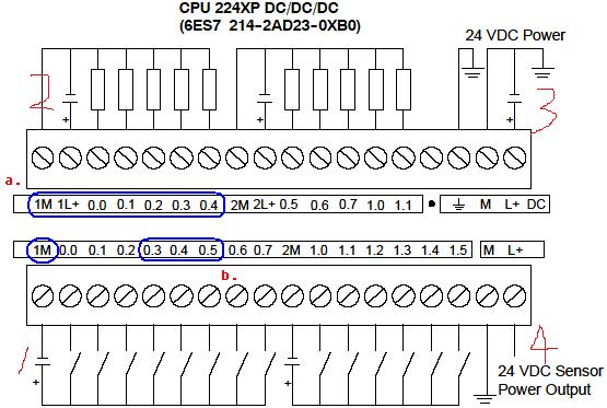

初学者,问个基础问题,如图,有四个电源1.2.3.4
请问,1号电源是PLC内部还是需要像2号那样,在PLC外部单独放置
我想知道像这样一个cpu224到底需要几块电源,1.2.3处都需要单独放置一块电源吗?
2.3电源类型是不必须一样,要嘛同为直流,要嘛同为交流

1号是输入端的电源,24V,需要外接
2号是输出端的电源,电源类型看cpu类型,需要外接
3号是cpu224的供电电源,需要外接,根据cpu型号不同,所需供电电源也不同,有的是220的,    跟2号电源没有关系。
4号是cpu224本身提供的24V电源

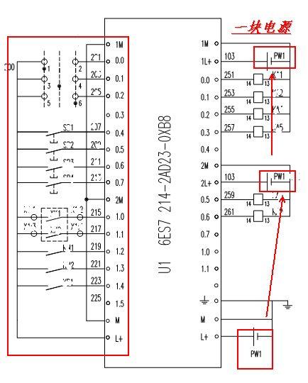

4是PLC输出电压24V,一般是给传感器供电,但是也可以给输入端1供电。
2和3可以使用一块开关电源供电的。
简单说,就是需要一块直流24V电源就行。
交流还是直流需要根据模块型号定的。
楼主可以参考一下,我们的接线图:
