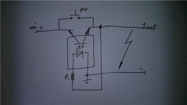

本电路由一个光电耦合器和一个按钮组成。启动时需要按一下BW按钮使光电耦合器接通并自锁,按钮弹开,负载通过光电耦合器出口进行通电。若输出端发生短路,则光耦失电,出口打开,输出则自动断开。失电。其缺点显而易见,我就不多说了!!呵呵,我只用它来保护过一个5VLED灯指示回路。可通过短路测试!!
