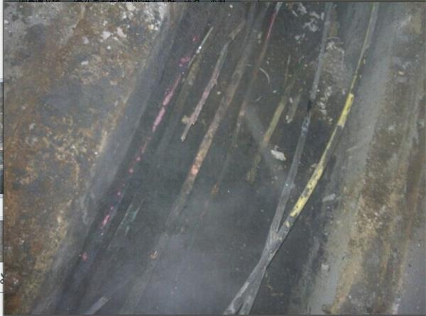

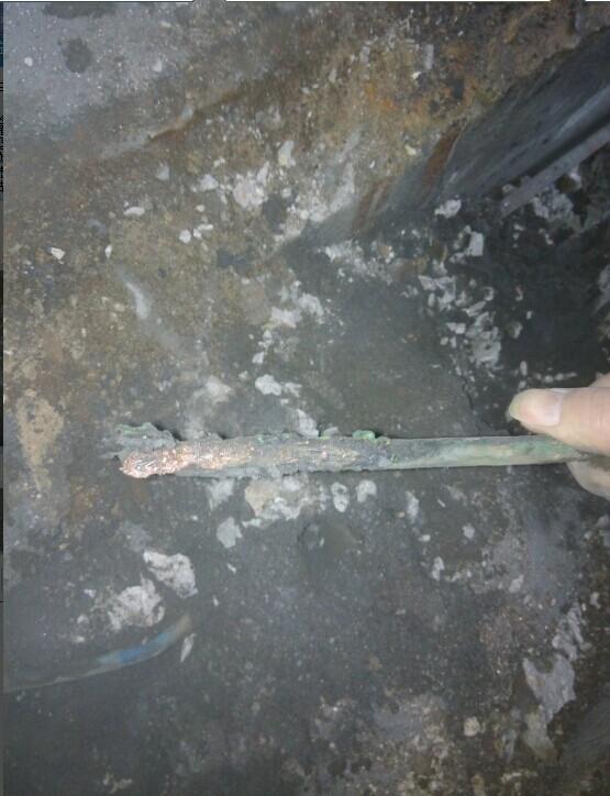

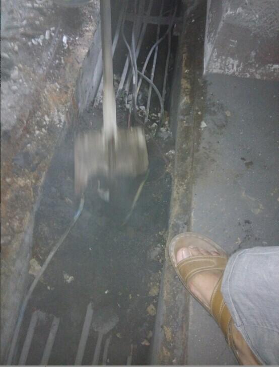

昨天晚上有人打电话来,说厂里电脑空调全烧了,让我去查查。好吧,今天早上去看看,零线没有了,变成相线了,车间里找找,找到地沟里,被铁沙堆满了,电线埋在里面,打开盖板时候热气腾腾。

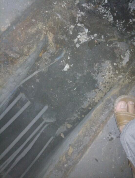

看第二张和第四张图,铁沙还在冒热气呢,地沟的盖板上有个洞,掉进去铁沙把电钱埋起来了,不知道怎么得电线在里面烧断了两根。

铁沙是热的啊?绝缘损坏了。
