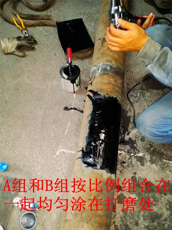

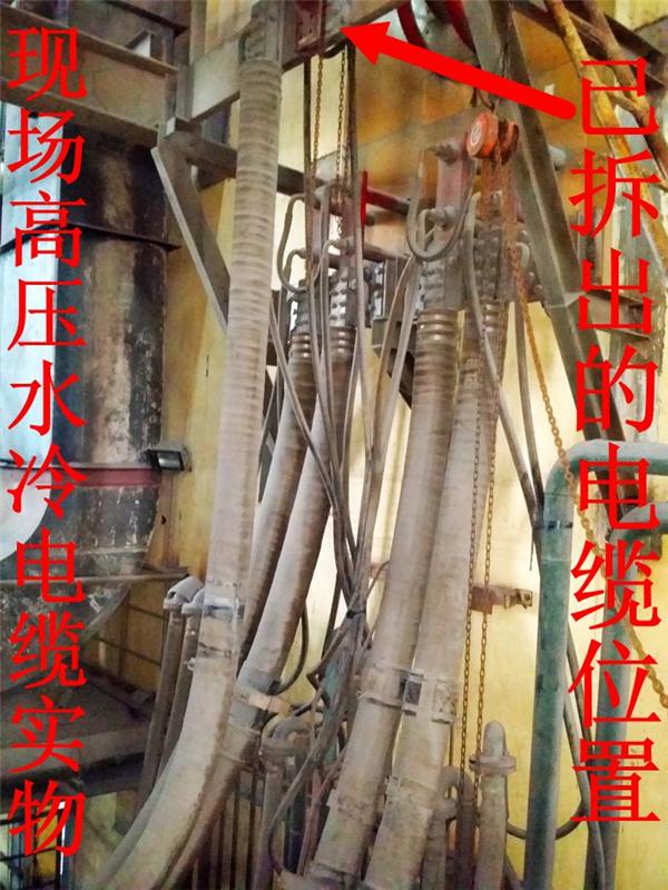

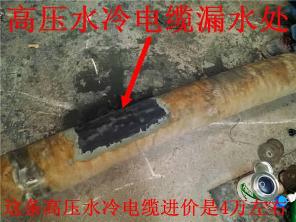

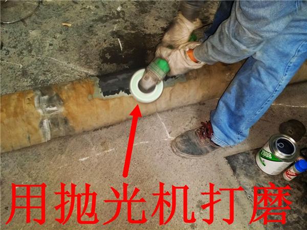

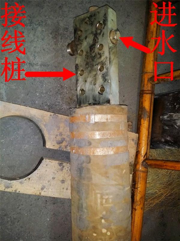

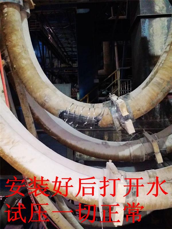

报废皮带补高压水冷电缆为企业节约4万元

应该是炼钢厂的电炉LF,VD ,VOD这样的炼钢设备上用的电缆

呵呵 LF精炼炉用的水冷电缆........你猜对了。
