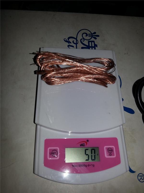

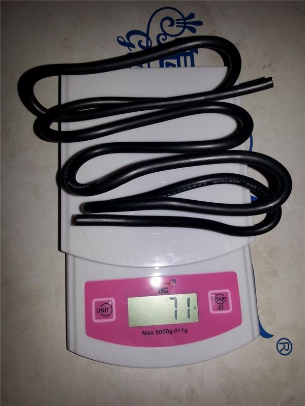

100cm 6mm^2线缆重量
100cm 6mm^2线裸铜重量

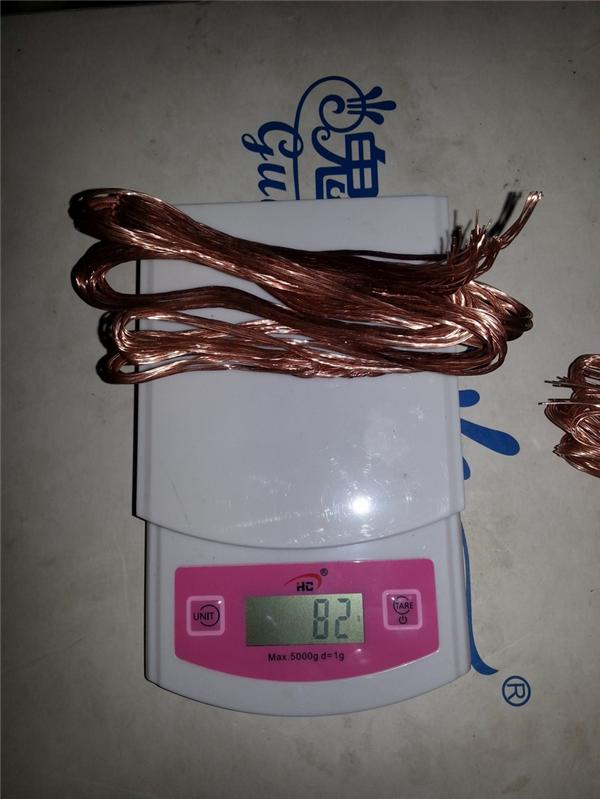

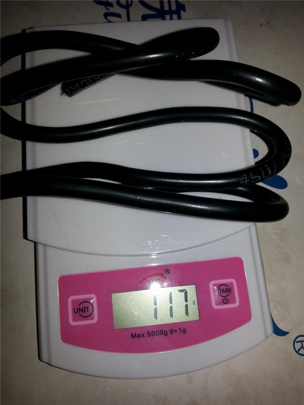

100cm 10mm^2线缆重量
100cm 10mm^2线裸铜重量

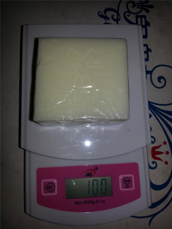

100g物体称量校验正确
