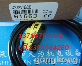

美国邦纳BANNER QS18VN6DB 光电开关有四根线,分别是棕、蓝、黑、白线,棕线接P24,蓝线接N24,白线和黑线怎么接?            谢谢!

 黑色线是信号返回线吧!

一个常开,一个常闭
