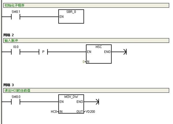

现在计数一个5KHz的状态,那么该怎么驱动高速计数器呢,第一步,初始化子程序,然后子程序该怎么写啊,不理解,如果频率是14Khz,那么采用正交模式吗,可是只需要采集一路脉冲,计数后自动形成正弦波啊

你的问题有漏洞!你是想记脉冲数呢还是需要脉冲频率呢!?另外,高速计数有向导,你懂的!

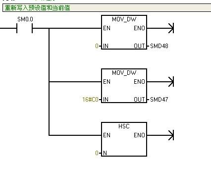

 向导也HOLD不住,我不会上传文件,只会图片,我想计数外部脉冲信号,想说150KHZ是不是太大了,高速计数器会不会计数不了。我写了程序可是运行不了

 图片顺序倒了,第一个是中断,第二个是主程序,第三个是子程序
