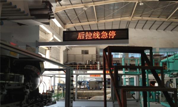

系统包括一个LED电子看板显示屏,若干个PLC设备和报障管理PLC设备,它们通过Modbus协议交换信息。
工作时,报障管理PLC不断查询总线上的各个工作PLC设备是否有故障(异常),如果没有,设置对应的寄存器为0;如果有故障(异常),则设置对应的寄存器为1。
报障PLC收集完毕所有设备的故障信息后,再通过Modbus把所有的故障代码发送到LED控制卡。
PLC有一个或多个故障信息送达LED控制卡,控制卡将逐一把该编码的故障信息点播对应的图片调出显示几秒时间,循环显示,提示巡视人员尽快解决,当PLC故障解决时,会发送故障为空的信息给控制卡,控制卡显示安全生产无故障的保留信息。
