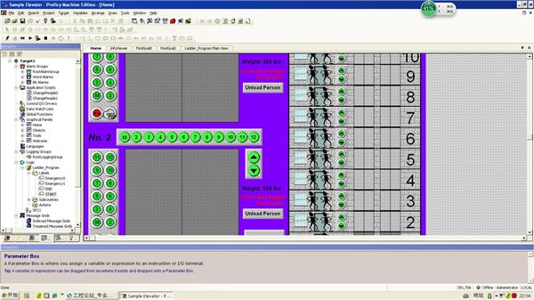

发表于:2014-07-06 22:36:26
为什么不用proficy machine edition?
