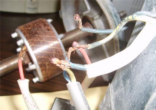

上海的热天到了,所有风机拿出来工作,明天一台挂了,一查看是修过的一台风机电机,万用表测量 有一组绕组不通,新来的电工说拆天看看绕组是什么样,我说拆吧,拆开看时发现电线接头处理难得一见,于是拍照传上来给大家看看,不知道有谁这样做过?

偷工减料,太厉害了

焊机加石墨(碳刷)点焊而成!

铜焊,质量要求高的才这样做。

呵呵!第一次见到这样焊接的,糊弄人妈!

 我们修电机里面线头就是这样接的   ,好多厂家电机也是这样的

应该是铜焊,专业的厂家才会这样焊,但绝缘好像没处理好。

焊接的没问题啊!

这焊接很正常呀!如果是大功率电机不这样焊还不放心!
