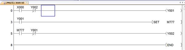

新手上路求助,三菱PLC断电前是Y1输出,上电后是Y2输出怎么实现?真心求助各位啊

可以实现的将Y1数据实时写入掉电保存寄存器内,上电时回写Y2就行。

我这个可以拿去试试。。。仅做参考

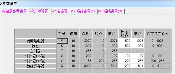

三菱FX系列的断电保存区是M500-999(这个也可以自己手动修改)

 在 属性里有,三菱FX系列的断电保存区是M500-999
