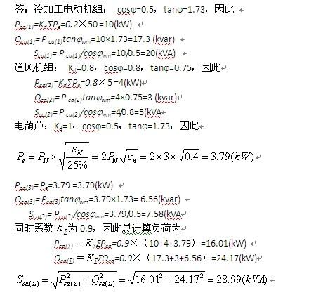

       一机修车间的380V线路上,接有金属切削机床电动机20台共50kW(需用系数为0.2,功率因数为0.5);另接通风机3台共5kW(需用系数为0.8,功率因数为0.8);电葫芦4个共6kW(需要系数为1,工作制为40%,),同时系数取0.9,试用需用系数法求计算负荷。

电葫芦那个是怎么算的?
