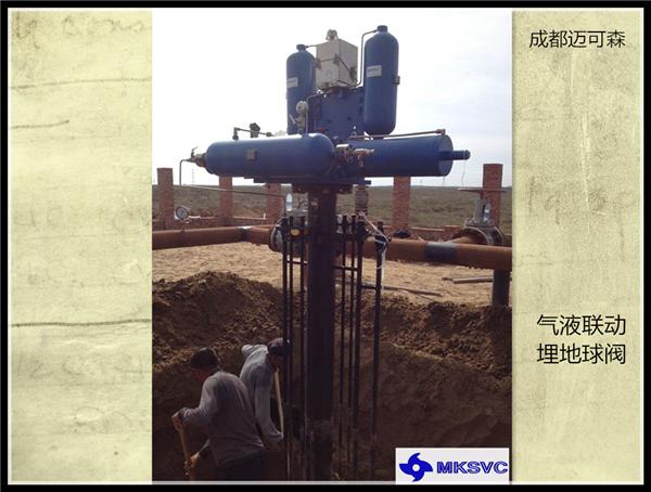

   气液联动执行器:是一种自立式执行机构, 利用管道自身介质的压力,即能驱动阀门动作,实现开阀或关阀。气液联动执行器工作原理简单、控制安全可靠、环境适应性强,能够满足户外苛刻的全天候天气条件。该产品直接利用管道天然气做为动力气源。气动液压系统按照高压设计,通过过滤、处理气源无需减压,直接进入储气罐及高压气动控制阀组。在控制信号作用下,高压受控气体进入相应的气/液回路,由液体介质利用等压传递原理,实现气液同步传动作用于阀门驱动装置的液压油缸,从而操控阀门。
   “压力即动力”就是对气液联动执行器工作原理的简洁、最完美地诠释。管线天然气气体压力即是气液联动执行器用于完成控制、实现开关的动力。
   低压型气液联动执行器:成都迈可森公司研发工程师经过多年的攻关,突破传统气液联动执行器及气动控制系统在低压气源情况下(≤1.0MPa)不能够可靠工作的行业难点。通过特殊设计的迈可森控制系统,不仅解决了低压控制系统(0.5MPa)可靠工作的问题,而且还减少执行器工作时的气源消耗和气体排放。成都迈可森公司这一控制技术的重大突破,又一次让我们的气液联动执行器的控制模块参数,遥遥领先与国内外同行。
  作为一家国产气液联动执行器的专业生产厂家,成都迈可森公司不断进行技术创新、突破传统,发明了目前最先进哦、全球唯一的平行、双导向拨叉传动箱执行器主体(发明专利及世界发明专利),这是作为气液联动执行机构的最基础的,传动结构。我们还发明了气液联动执行器的多功能手动泵(发明专利)、低压气源模块及气源控制系统,气液联动执行器专用取气绝缘过滤器(发明专利)、PLPG2010电子监测破管控制系统等。目前公司已经拥有多项关于气液联动执行器产品的独有专利技术及相关知识产权。
