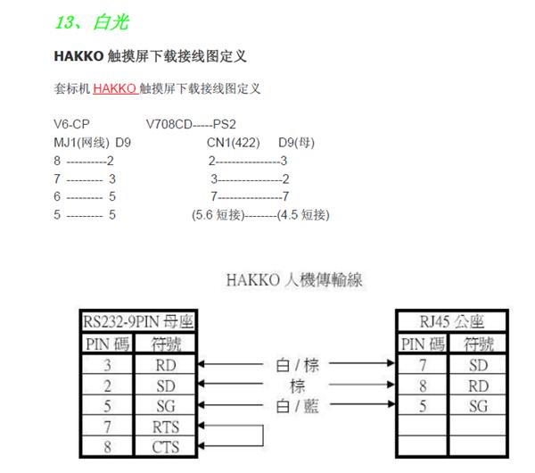

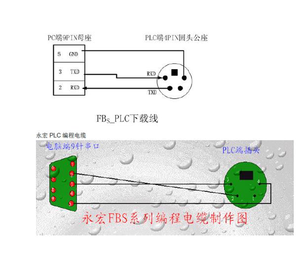

楼主你好!
只给你找到了很久以前的2张图。。。
你自己去组合一下!!!
