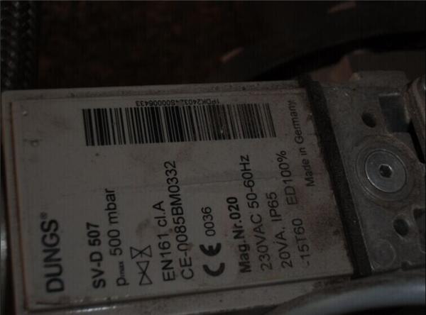

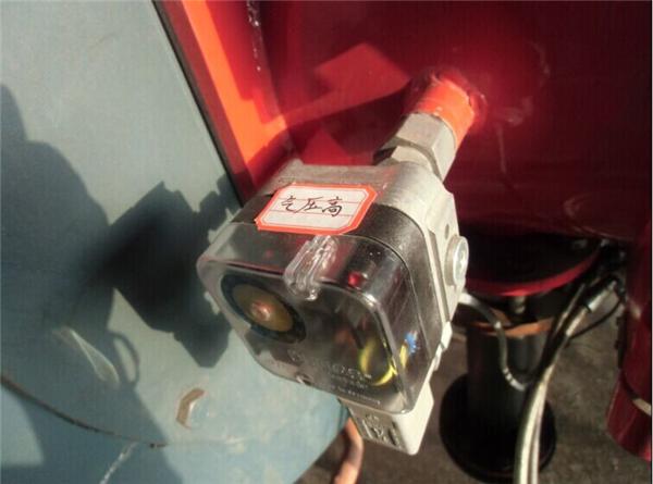

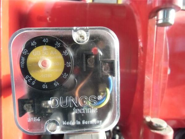

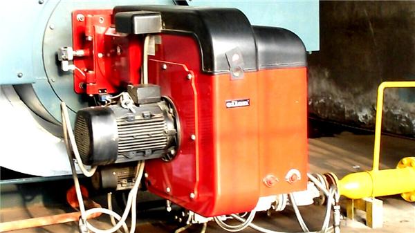

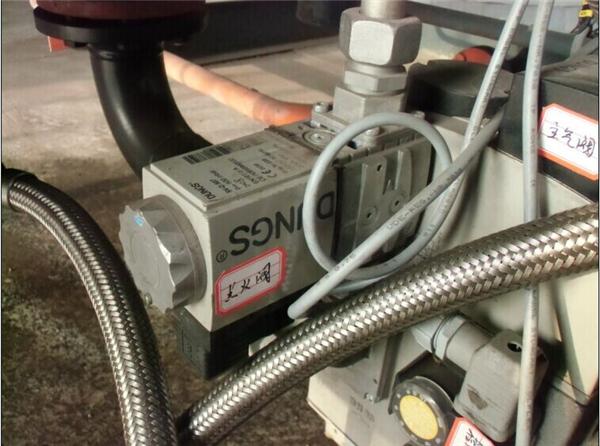

国家要求环保,最近厂里换了一台锅炉,烧天然气的那种,机头上一个燃烧器,芬兰进口的奥林燃烧器,控制箱能基本看懂,就是那个燃烧器,什么工作流程,上面的元件都看着一头雾水,厂家来了个师付调试也够保守,基本问不到什么问题,我们设备组的人气得暗地里说来了个哑巴,说明书出了个操作使用说明书是中文的,其余全英文,没办法来请教各位师付,传两个图,这两个象是电磁阀,好象还带着压力保护的,不知叫什么名字,哪位师付能给说说燃烧器的工作流程就太感谢了!

冬斯的风压开关和比例阀。

谢谢!我们这里的燃烧器是油气两用的,基本用的是气,能不能请您给它的工流程和原理,简单讲一下就行,谢谢哈!

的确够难的,偶厂也是如此,主要问题操作工说,点不起火来。
原因很多,这个偶都是自己揣摩出来的,其中就有点火电极距离边远,点火不成功的原因,还有检漏器的原因

流程就是控制柜里那个西门子的程控器的流程。
这个使用说明书上是有的,西门子程控器的使用说明书如果没有,可以网上下载。

要特别注意检漏器,可能是威索的是否出现问题。偶厂点火不成功,大部分都是检漏器工作中简陋出现问题。

 我们的检漏也是整套设备中最娇贵的地方,坏了两个了,后来更换前部减压阀好多了,现在正在验证效果。

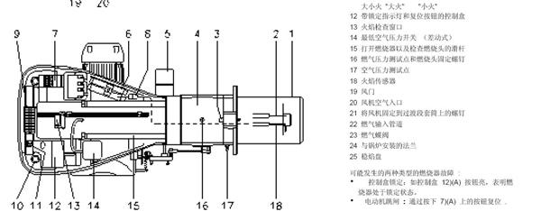

看楼主的设备和我们的差不多,上图看看:

我这是利雅路的,如果需要可以给你中文的说明书,另外奥林的说明书应该也好找吧!

不一样啊,至少结构就不一样,我这里是燃气和轻油两用的机型,还有个油泵呢。
