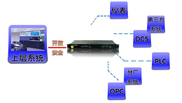

  在物联网逐渐发展的大环境下,工业生产制造业领域中生产控制系统与上层物联信息化平台间的互联互通已成为必然趋势,控制系统与上层物联信息化平台必须同时具备开放性和安全性。
  当前网络隔离技术正向易用性、易集成、易管理、高可靠、负载均衡、应用融合等方向发展。旋思科技充分考虑当前用户的实际需求,研发出SymLink-GAP工业通信安全网关产品,该产品已通过公安部认证,在兼容现有工业通信协议和标准的前提下,使得工业通讯和网络安全高度融合。

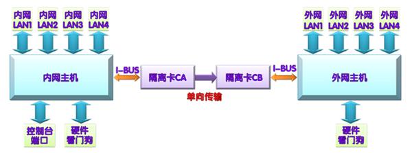

硬件架构
  SymLink-GAP内部两端由两个独立主机系统组成,每个主机系统分别具有独立的运算单元和存储单元,各自运行独立的操作系统和核心程序。连接保护网络的一端为控制端,负责接入控制网络(内网);另一端为信息端,负责接入到信息网络(外网)。两个独立主机之间通过一对专用隔离通信卡实现双机之间的数据传输,数据流向为内网数据单向流向外网。同时设计了专门的硬件看门狗时刻监视系统状态,保证装置的稳定、可靠运行。

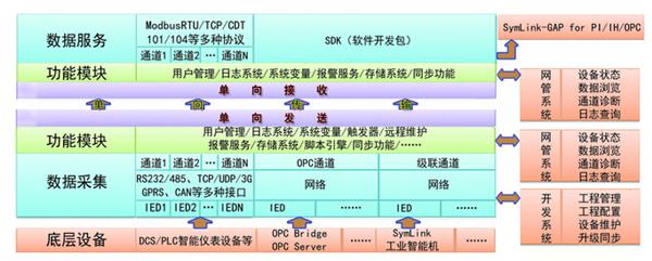

软件架构
  SymLink-GAP的控制端主机提供多种工业设备数据通信规约库,实现对各种设备数据的接入。SymLink-GAP的信息端主机提供多种数据服务,支持以标准协议(如Modbus,DNP,IEC-104,BACnet,OPCServer等)将数据转发给第三方系统或各种数据库。同时提供一系列具有高附加值的功能模块,如存储系统,断线缓存,脚本引擎等。
  SymLink-GAP工业通信安全网关及搭载其中的嵌入式高性能工业通信软件,构成完整的工业通信安全整体解决方案,高度迎合当前技术发展趋势及客户需求,将控制端与信息端的通信应用与安全稳定性高度融合。

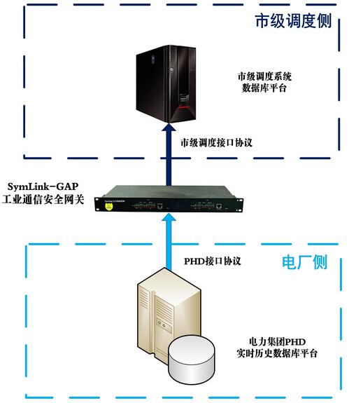

  用户属于电力行业此类行业对信息网络安全性要求较高,现需要将电力集团的部分实时数据与市级电力调度中心系统对接。电力集团的实时历史数据库平台采用的是霍尼韦尔的PHD软件平台,市级电力调度中心系统平台所采用的是自有协议平台,不能直接与PHD提供的接口对接,同时还需考虑电力系统的数据安全稳定性,必须保障安全、稳定、优质、快速。
  因此要实现安全并且高效的系统对接,必须采用物理级的安全隔离设备,该设备可以实现与电厂侧PHD系统的接口连接,协议开发,数据采集;与市级电力调度中心侧系统的接口连接,协议开发,数据转发推送。并可在安全隔离的要求下完成实时数据点配置管理,转发数据点的配置管理。
  解决方案
  充分考虑用户当前的需求,按下图所示系统架构进行设计:
  在此方案架构中,采用工业通信安全网关SymLink-GAP作为数据采集转发装置,该装置配套的高性能通信软件,可对电厂侧PHD数据库完成协议解析、数据处理工作;对市级调度系统实现协议解析及数据转发推送,从而实现电力集团与市级调度系统的安全对接通信。
