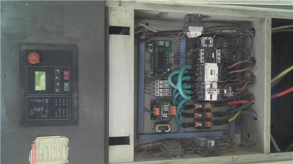

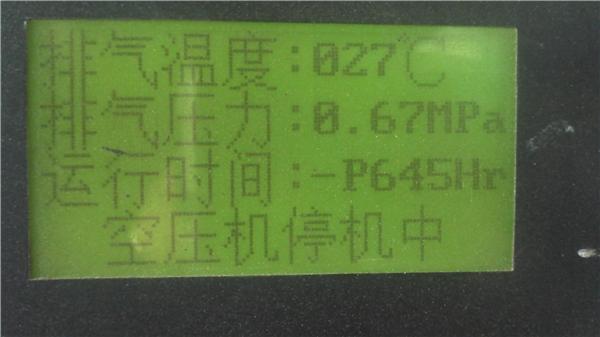

设备:德斯兰 螺杆空气压缩机DSR100A
屏幕显示一共四行:第一行空气压力,第二行空气温度,第三行运行时间,第四行其他;
之前运行时间显示为 32700 Hr ,现在显示时间变成了 —P765 Hr,隔了几个小时后变成  —P761 Hr.
其他一切正常,机器运转正常。
 有兴趣的师傅们看看能否给我出个招,怎样把时间清零?

原来显示数据格式是16位数据是带符号的,范围是-32767——32767,你的累计时间超过32767就变成了负数

支持楼上的,数据溢出。

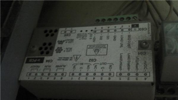

这样的话应该怎么办,已经告诉他们数据清零。但是不知道怎么操作,也没有说明书之类的。

发表于:2014-05-19 20:16:40
4楼
上了几张图,手机不顶,有些地方不大清晰
