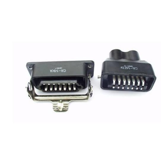

      下午12:40-18:00真空镀膜机分子泵冷却水管爆,冷却水进入控制柜,各路控制阀门跳动,断电检修,拆真空计烘干,拆四路流量控制器烘干,拆两分子泵电源检查,发现一分子泵电源负载连接口烧焦,维修更换连接头。
         吹干电气控制柜的水,开机,手动自动转换不正常,检查发现手动自动转换开关短路,处理好开机,手动开机试验各个阀门正常,正常开机,等到分子泵升至频率210HZ,三菱Q00CPU报警灯EER闪烁,处理直到4点OK,    在这个时间段另一台镀膜机的分子泵电源一直闪烁。更换一电源不行,等待停机稳定在次开机还是不行,随即检查发现更换的这个电源也是NG的,在次更换一电源,开机OK.

喷水???
这个好像是维护不当吧

回复内容:
对: 乖乖小笨熊  喷水???这个好像是维护不当吧 内容的回复!
      水管老化了
