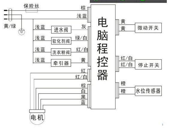

海为的洗衣机,天天听广告吹什么是双动力,洗得干净洗得快,什么节能省水。
没用变频器怎么节能呢?
耐不住,搜了张原理图,发现看不懂
当然,不是用PLC控制,是专门的单片机控制板。
但是这个电机怎么这么多线?
不知道用的什么样的电机,为什么这么多接线端子?
这个是接线分布图吧,电脑控制部分也没细画控制板面板的结构,技术保密啊。

双动?猜一双电动机,猜2双速电动机(慢速、快速),是不是还有反转功能。

双动力就是电机驱动了内筒和波轮同时运转。动力来源还是一台电机
这个电机应该是双速电机。洗涤一种速度,脱水一种速度。

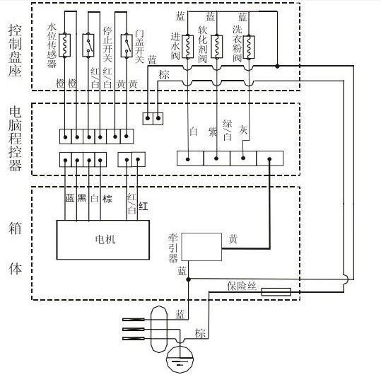

1, 所说的双动力, 只是 滚筒内有两个旋转体一起运行相当于搓衣板一下
2, 因为 洗衣机 速度一般不会只有一个速度 ,所有 接线 一般 会和 老式的 小电扇一个有几组线圈的 接线头
3, 不是所有的地方用 变频 就能节能, 这个做工控的都知道
4, 一般家用 洗衣机 都是 单片机 控制,模块化结构成本小,也安装方便,给你一个大 PLC 模块还找不到地方安装
