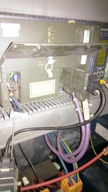

  看看这个 318  PLC 的 DP 接头线了不 ? NB 不,为什么这样接呀? 一个接口空着,另外一个端口插两层 DP 接头,还是带 编程接口的,那这个编程接口还能使用不?

这个走线也太乱了吧

维修中吧?

300的不是很懂,是不是一个DP插头,一个MPI插头的?

   对,两个 DP 接头,一个出线到 SIEMENS 工控机, 一个出线到 TP270 的屏,然后现场插下 USB 适配器线 故障处理

  晕, 你 USB 线 为不插第一个呢 ,搞得这样 ?

能使用

能用。就像带编程口的DP插头,本身上面就是插通讯适配器。
不过,通常都用2通插头,一个插头就能分两根线。

终端电阻拨码开关是如何拨的?ON还是OFF?

底下那个插头要是装两根DP线,就得顶到线槽盖了,没法装。
