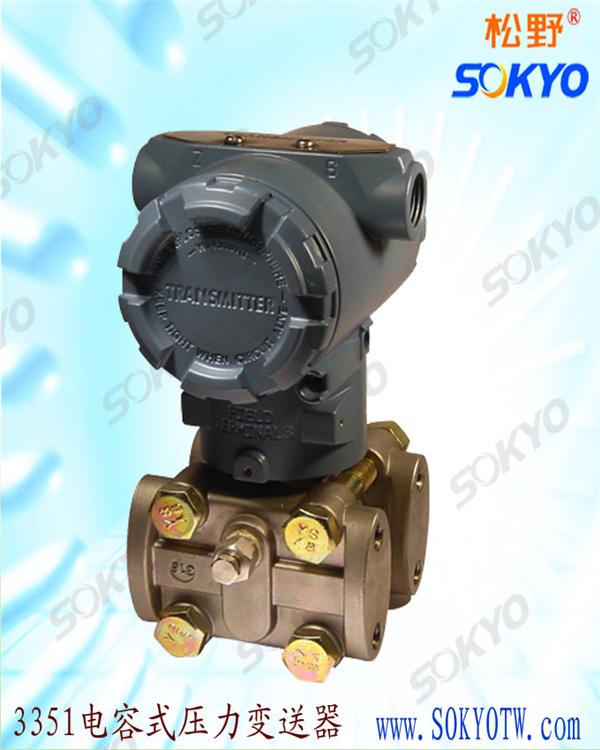

  电容式压力变送器测量部分敏感部件采用全焊接结构,电子线路部分采用波峰焊接和接插件安装方式,整体结构坚固、耐用,故障甚少。对绝大多数使用者来就,如发现敏感部件出现故障,一般无法自行修复,应与生产厂家联系更换其整体部件。

  三、现场故障检查
  施工现场出现的故障,绝大多数是由于使用和安装方法不当引起的,归纳起来有几个方面。
  1.一次元件(孔板、远传测量接头等)堵塞或安装形式不对,取压点不合理。
  2.引压管泄漏或堵塞,充液管里有残存气体或充气管里有残存液体,变送器过程法兰中存有沉积物,形成测量死区。
  3.变送器接线不正确,电源电压过高或过低,指示表头与仪表接线端子连接处接触不良。
  4.没有严格按照技术要求安装,安装方式和现场环境不符合技术要求。
  以上出现的故障都会引起变送器输出不正常或测量不准确,但经过细心检查,严格按照技术要求使用和安装,及时采取有效措施,问题都可以排除,对不能处理的故障,应将变送器送到实验室或生产厂家做进一步检查。
