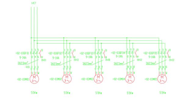

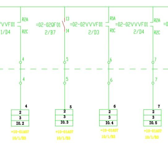

最近看到一些这种电气原理图的画法,而且而且现在好多的企业也都在用这种电气原理图。
这种画法好像是从英美那边传过来的。看了看了几天有几个问题一直不明白,希望哪位高人大大解答一下:
这个是plc端子图,在图中的以I0.2为例,有端子号有地址号,但是没有线号,线号在在实际配线中应该打什么号码?
这张图能看的清楚点,比如图中 的 1/E7 表示这条线是从第1页图中中 E7 这个位置引到这里的,但是这根线的线号在配柜子中线号应该是多少?

发表于:2014-04-11 19:06:25
可以自己设置一些  然后在图上注明就可以了啊

发表于:2014-04-11 19:12:02
4楼
回复内容:
对: 四季风儿  回复内容:对: 江湖混混-余辉  可以自己设置一些  ... 内容的回复!
 那就按端子号接线也可以  线号就打端子号

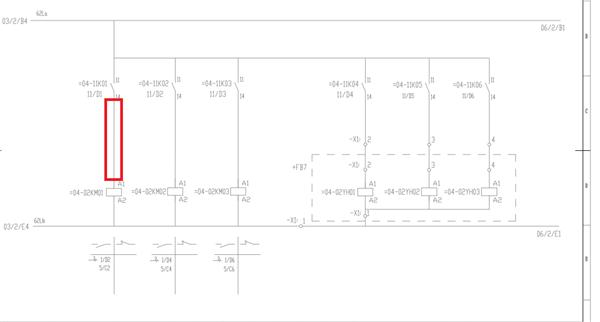

发表于:2014-04-11 19:25:04
5楼
回复内容:
对: 江湖混混-余辉 回复内容:对: 四季风儿  回复内容:对: 江湖混混-... 内容的回复!
例如这张图中的红色框中的 这根线的线号怎么打?谢谢
研讨会宣传员_3259
  • [版主]
  • 精华:3帖
  • 求助:110帖
  • 帖子:1927帖 | 14403回
  • 年度积分:102
  • 历史总积分:64749
  • 注册:2020年3月27日
发表于:2014-04-11 19:40:50
6楼
回复内容:
对: 四季风儿  回复内容:对: 江湖混混-余辉 回复内容:对: 四季风... 内容的回复!
 你按图纸的图号和地址码编号
比如图号是AA
对应的地址码是5B
你编号=AA-5B
就可以了

这种做法比线号更为方便,准确的说法是没有线号的概念,就只有端子号。如端子号是4,对应导线接这个端子上的就是4。这样更换某个损坏的器件时直接拆线就可以了,不会出错,非常直观。这是优点。
也有缺点,如果图纸丢失,那就完了。当然,欧洲人认为图纸是机柜的总要组成部分,随机柜走,不会出现丢失的问题。
其实按端子编号,还是按导线编号,坛里原来有个贴子讨论过这个问题。记得最后的结论是,线号、端子号一起上,最适合国情。

弄过德国进口的设备,图纸上没有线号,给设备编号+设备上的端子号,来画图。
