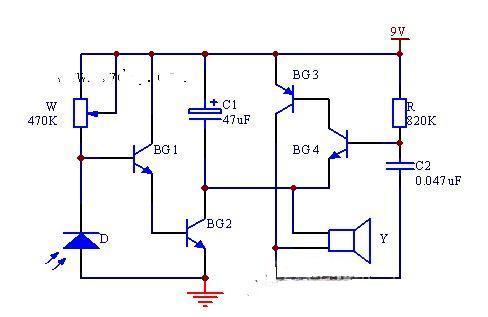

如图所示为熄火报警器电路,可用于煤气炉或燃气热水器熄火报警。
工作原理:
三极管BG1及BG2等组成光控开关。当炉火燃烧时,光敏器件受到强烈的近红外辐射,内阻很小,BG1,BG2管均截止,由BG3,BG4管组成的报警器电路不工作。
当炉火熄灭时,近红外光线基本消失,光敏管内阻增大,致使BG1 BG2管导通,接通了报警电路的电源,扬声器立即发出报警声。

  强大呀,不过,现在一般 好点的 品牌的 燃气灶 都有这个功能啦
