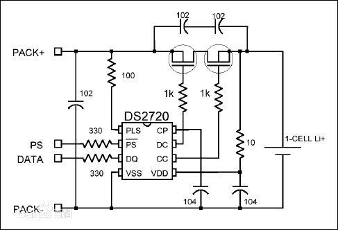

由两个场效应管和专用保护集成块S--8232组成,过充电控制管FET2和过放电控制管FET1串联于电路,由保护IC监视电池电压并进行控制,当电池电压上升至4.2V时,过充电保护管FET2截止,停止充电。为防止误动作,一般在外电路加有延时电容。当电池处于放电状态下,电池电压降至2.55V时,过放电控制管FET1截止,停止向负载供电。过电流保护是在当负载上有较大电流流过时,控制FET1使其截止,停止向负载放电,目的是为了保护电池和场效应管。过电流检测是利用场效应管的导通电阻作为检测电阻,监视它的电压降,当电压降超过设定值时就停止放电。在电路中一般还加有延时电路,以区分浪涌电流和短路电流。该电路功能完善,性能可靠,但专业性强,且专用集成块不易购买,业余爱好者不易仿制。
因为Li+电池过充或过放可能会导致爆炸并造成人员伤害,所以使用这类电池时,安全是主要关心的问题。因此,商用锂离子电池组通常包括象DS2720这样的保护电路(图7)。DS2720提供了可充电Li+电池所需的所有保护功能,如:在充电时保护电池、防止电路过流、通过限制电池的放电电压延长电池寿命。电路如左图所示。
