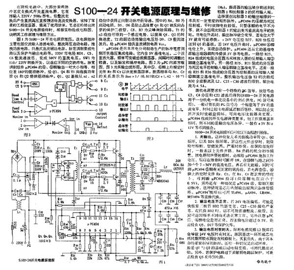

不知道哪位老师有常见的开关电源的图纸?,我们这里有三台开关电源坏了,没有相关的图纸,不知道从何下手维修。

上传个明纬的开关电源,仅供楼主参考。

多数开关电源的控制芯片是xx494,查494的资料对维修有帮助。
