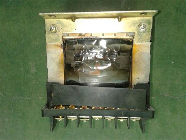

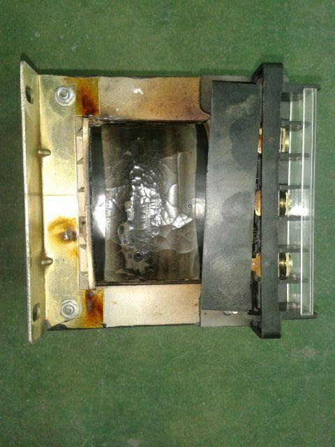

         2014-3-26今天一到车间就接到晚班的维修通知:说3楼到6楼的送货小电梯不动作了。来到小电梯旁边打开控制箱发现一股烧焦的气味,一看控制变压器烧坏了。

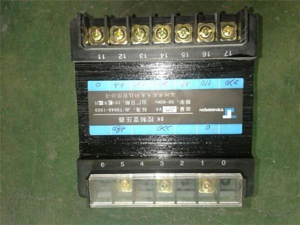

         发现是控制变压器烧坏了,随即更换了一个相同型号的变压器,更换好之后,准备上电测量了,看见变压器的一次侧二次侧分别接有保险,拆开一看,都是10A的保险,我的个天,这是谁干的啊!
        看到这个情景,不知道怎么说好,整个变压器容量是300W,输出用的是12V与110V,之后把一次侧保险更换为3A,12V为0.5A,110V为2A,在这个时候就准备通电了,上电测量输入输出电压正常,运行小电梯,当小电梯运行至4楼与3楼之间的时候,突然间不动作了,检查发现110V保险再次烧掉,随即不敢再忙目操作了,检查发现110V分别是供给抱闸的,检查抱闸一切正常,之后检查每个楼层的平层机械感应开关,门卫开关,发现三楼的门卫开关上有一节小铜线在上面,刚好悬空了,当小电梯从上往下运行的时候。内部桥箱的底部刚好碰到悬空的铜线,致使110V与小电梯整体形成回路短路烧了保险,但是之前的保险是比较小的,由于晚班没有及时的检查出问题所在,并且更换了不符合规格的保险,致使控制变压器烧掉了。
