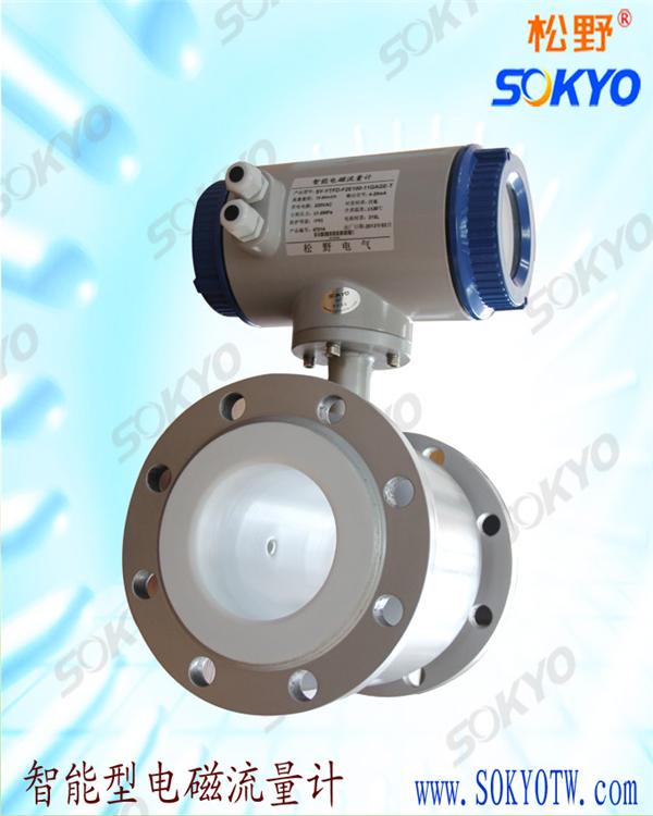

松野电磁流量计安装注意事项
安装条件对流量计的使用也有很大影响,这方面,流量计厂家也都很重视,对现场安装条件都有明确的要求,但在实际应用中,因为现场安装条件达不到要求造成流量计不能正常工作的情况总是出现。经常出现的问题有:阀门或弯头靠流量计太近、要求的直管段不够、流量计管段水不能满管等,这些情况在我公司都出现过,并花了很多资金进行改造。实际上这些问题是可以通过提高设计人员对流量计的了解和加强设计审查避免的。加强安装调试过程的管理和监督,选择专业的安装队伍,对流量计的正常使用有着重要作用。我们遇到过这样的情况,有一个水厂的一台出厂水电磁流量计一到下雨天就工作不稳定,开始我们怀疑是传感器进水造成的,但是总检查不出什么问题,后来才发现问题出在电缆上面,我们把一百多米的电缆挖出来一看,到处都是接头,接头接得倒是很认真,挺不错的,但是安装人员他不知道,就是这些没有按规范对接的接头造成了流量计不能正常运行。后来更换了电缆,并找专业人员进行了接头处理,流量计再也没有出现问题。另外,初始数据设定不对、接线错误、接地不可靠等问题,在安装调试过程中也经常出现,造成流量计不能正常工作。需要我们加强监督管理。
  2、注意解决流量计应用过程中的干扰问题。在实际应用中,我们发现有几个干扰问题必须解决。一个是雷电干扰问题,这是电磁流量计用户必须解决的问题,否则数据会受雷电干扰失真,严重的会把流量计打坏。因此我们基本上对电磁流量计的信号电缆和电源电缆上都加装了防雷装置。再一个是停电对流量计的影响,特别是与贸易结算有关的流量计,解决此类问题,主要是通过增设UPS来解决。另外一个是浸水对流量计的影响,在选择时尽量选择IP68防护等级的流量计。对于较早期的B系列流量计,由于在传感器上有一块电路板,需要用胶将其灌满密封,但实际上,有很多这种类型的流量计没有密封,有的密封了但效果不好,一旦传感器浸水,就会造成较大的误差。解决办法无非是三条,一是加强流量计井管理,防止流量计井积水:二是全部封胶;三是逐步更换此类流量计。
  3、流量计的检定问题。检查方法是根据流量计出厂时提供的校验单,用流量计厂家提供的校验仪表对转换器进行校验,有时也对传感器本身进行校验,看是否与原始校验单有出入,如有误差则进行调校。对比的方法是用便携式流量计(如:超声波流量计)对固定式的流量计进行对比,对比的方法要求现场要有较好测试条件,如直管段要满足要求、足够的操作空间、管道最好没有衬罩、管道要圆等等。最好的办法是在设计流量计安装位置时就要将流量计井做的足够大,留有对比用便携式流量计的安装和操作空间;而且要专门设计一条不锈钢短管,不加任何衬里,用于比对测量,这样可以大大提高测量精度。对比的方法一般只能做定性的说明电磁流量计有无故障,不能用于对电磁流量计进行调校,因为一般便携式流量计的精度要低于电磁流量计的精度。在有些场合是必须要送检的,比如,产生贸易纠纷了,供需双方又不能通过协商解决的,就必须送检了,送检是要注意保护流量计处于原工作状态,最好贴上封条,并派技术人员到检定现场,监督整个过程,以避免不必要的误解和疏忽。
