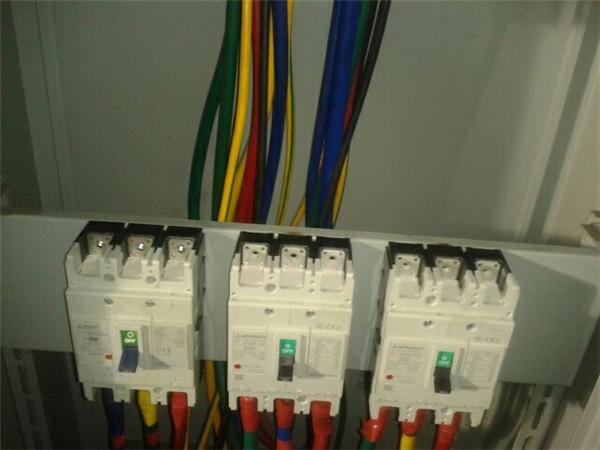

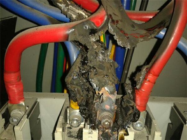

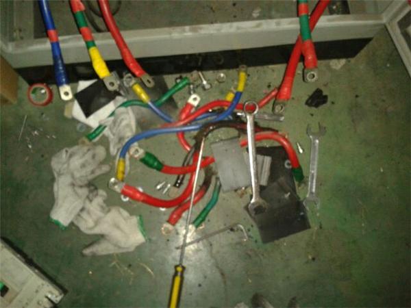

        2014-3-25下午6点30分准备下班,突然电话一响,电话里头说了一句,镀膜机总配电柜线烧坏了,听到这个立即问几楼那台设备的总配电柜,知道位置后,迅速的赶往现场,现场很恐怖啊!

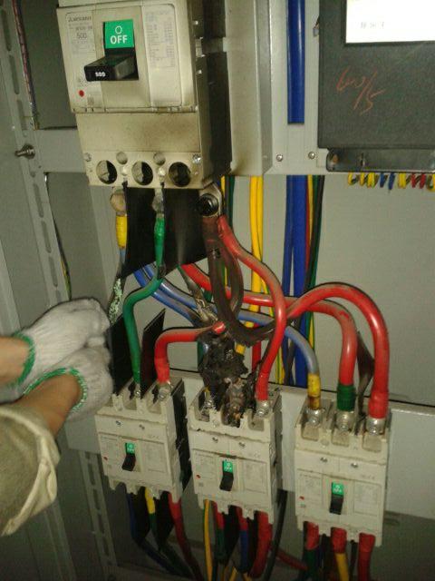

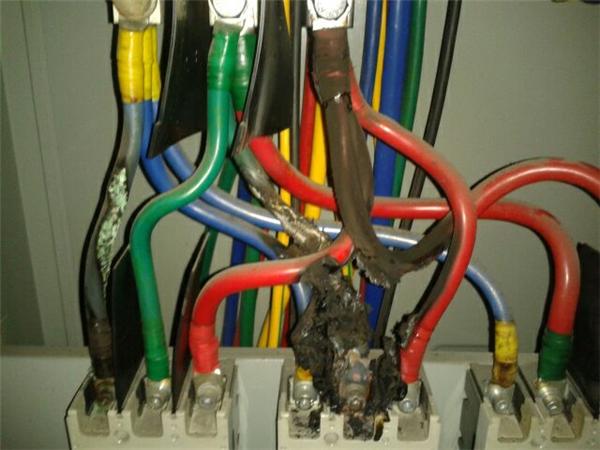

        500A总开关下接了3个250A的三菱开关,其中中间的那个开关的线烧断了,剩下8条只有一条绝缘没有损坏的,其余全部绝缘破损,能够见到铜线了
        500A到3个250A配线是1个采用50平方,2个采用70平方,烧断的是70平方
      250A开关接线端子烧糊
        维修开始了,把烧坏烧断的线全部从配线柜拆下

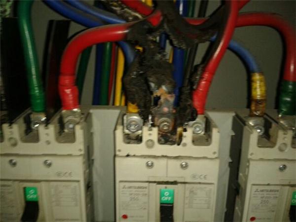

        细节放大,看烧得好严重

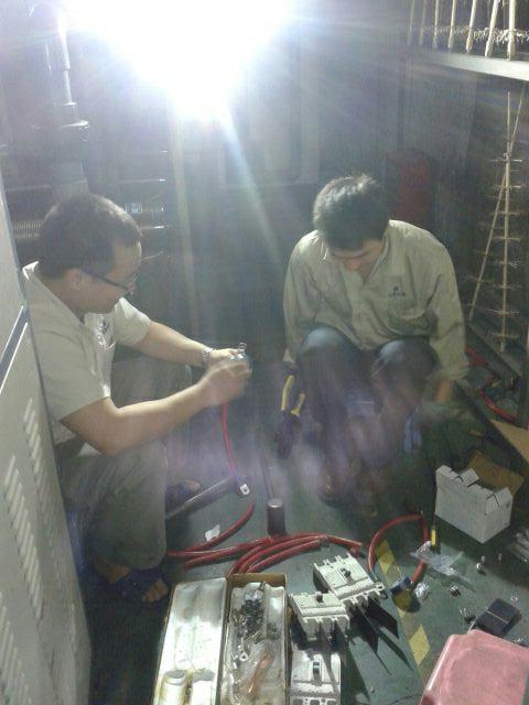

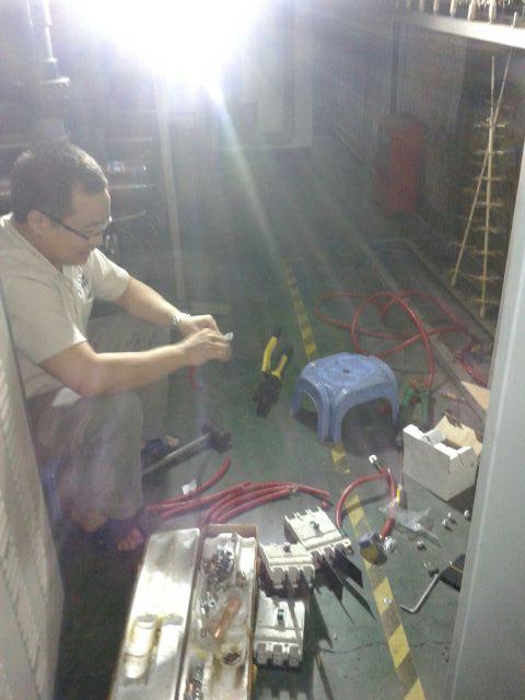

       维修现场,有点凌乱

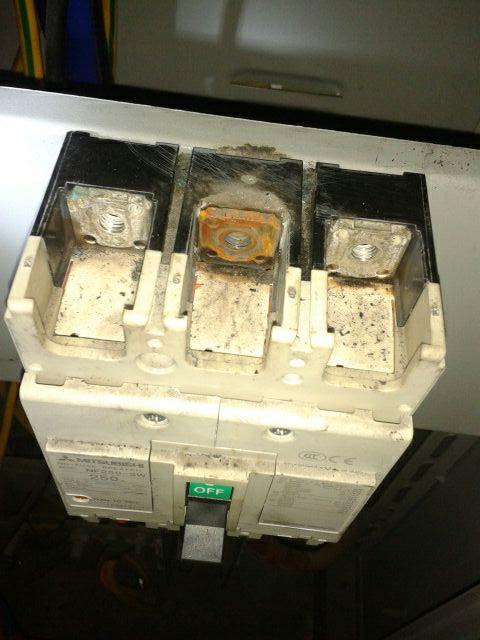

      烧坏的3个250A开关全部拆下来了,主要是把接线端子烧糊了

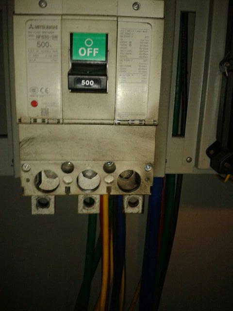

       寂寞的500A总开关,下面的三个端子也有轻微的烧糊现象,有砂纸打磨了

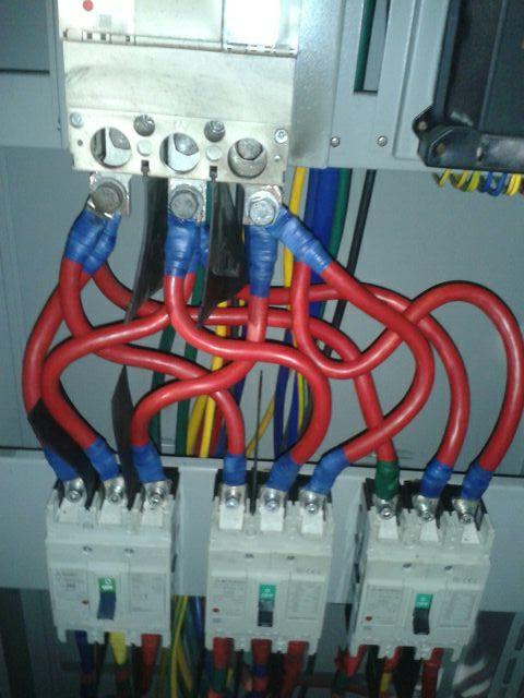

    把新的开关装上,因为只有2个250A开关,其余一个用200A代替了。
    重新做好新的配线,全部采用金环宇70平方国标线
      现场维修中

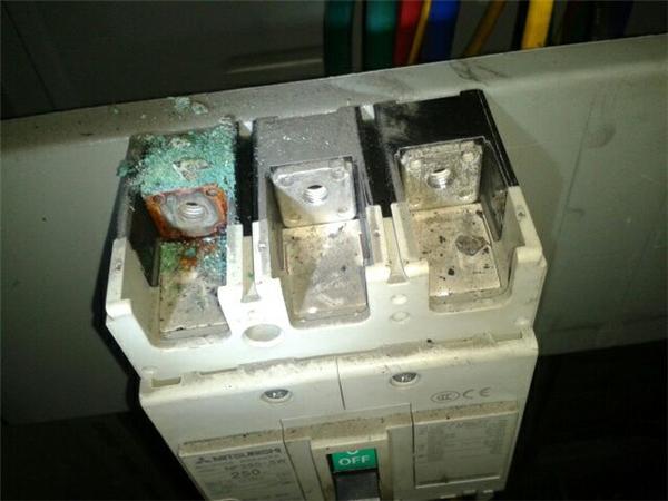

        烧坏的250A开关细节
     现场维修中

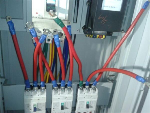

    维修后的结果
         事故发生之后,我就在想这个配电柜的配置有否点不合理,500A总开关进线120平方,请问最大能过多少安电流,500A下面分别是2个250A开关,1个200A开关,是否合适,连接的线为70平方是否正确,200A开关下接的是50平方电缆,250A下面接的是70平方电缆配置是否符合要求啊!

配置没问题啊,是你的250开关的质量问题啊,这是接触点过热造成的,这样是不会跳闸,只会着火的

开关上上面的螺丝,长时间通电,在热胀冷缩的作用,螺丝有的会松动,造成接触不良。

为什么不用铜排接线呢?那样会好些。

三相最好用不同的颜色,检修巡检不到位呀

是不是接触不实,然后发热。造成这样的现象。

接线太多,下级的设备有问题吧。

貌似有水份,把那端子腐蚀氧化厉害

我也这么认为,电流大了距离又近不应再使用电缆了。120平方的电线最大240A

平常的检查呢,没用温枪或是是热成像检测一下?

配置有问题,进线细,下方配线用铜排布线,配电柜没进行定期松动点检

建议用25*3铜排套热缩管,这样铜排间距大散热好,不易发生相间短路。

开关螺丝松动,造成电线过热烧毁。建议像这种情况最好用铜牌连接,美观耐用。再一个是检查不到位,建议经常用热成像检测一下

缺乏维护保养,铜绿都出来了。

很明显的维护保养不到位,接线端氧化了

巡查点检不到位。应该定期停电检修,如除尘,紧固接线端子等保养工作。
