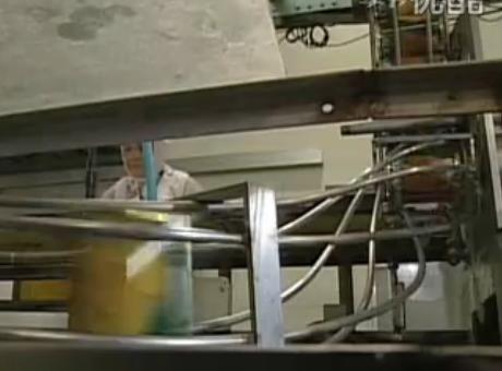

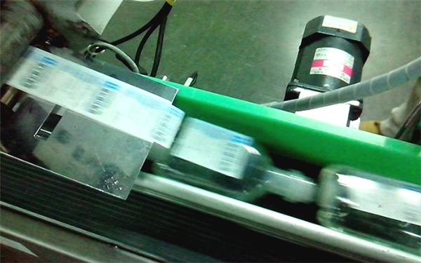

各位见多识广的大神么,小弟求助:
输送带传送产品,是平躺着过来的,经过贴标后。有没有什么设备或者机械结构能让平躺的瓶子站立起来?
求助!哪位大神来指点一下。

一个机械圆盘,盘的周围开孔,就像,就像喷气机的进气风扇。一个瓶子进来圆盘就转一次,瓶子后面还在推,前面就爬坡,这样就立起来了。

瓶子排好,进入一个缓慢变坡度的轨道,瓶底下坡,瓶头上坡
,如下图。

   楼上的几位方法可试,还有一种方法,就是你在 帖标后,将 塑料软瓶 送到 一个 气缸 控制的 如 L  形的 位置,这时,气缸动作,往上翘运动,将其拉起
