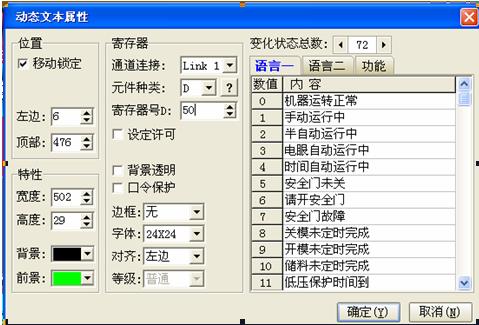

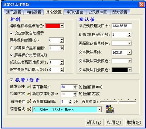

1.设置报警寄存器,如图:(设置D50)
2 .配合动态文本使用,可以放在需要说明机器运行状态的位置,方便显示;

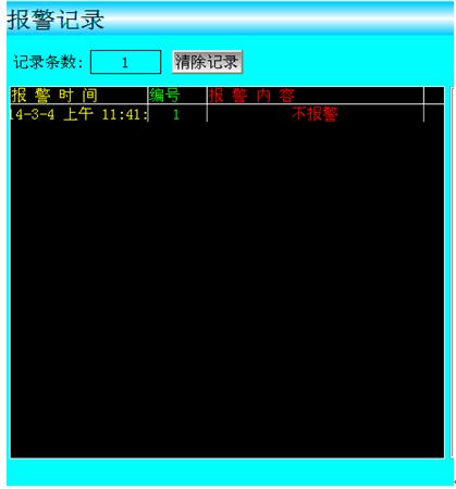

3.模拟运行,模拟运行,当寄存器D50为不同值时,报警记录列表的内容会随设置值而变化。

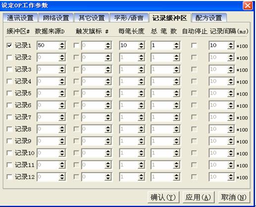

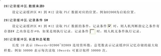

4.如果要把该报警记录下来,请在记录缓冲区设置。
