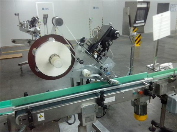

我们厂产品在包装前需要进行贴标,标签为不干胶。标签上要打印生产日期、生产线、生产批次、有效期等信息。
老式的皇将贴标机为多年前的产品(其实也就5年),设备速度慢,严重制约产量扩大。该贴标机提速(150张/分钟)后,出现贴标不稳,漏贴等情况。
并且该型贴标机是采用单片机,由多达6块电路板组成。配件被厂家直接垄断,并且对于我们提出的维修不予理睬,伸手就是1万以上!!!

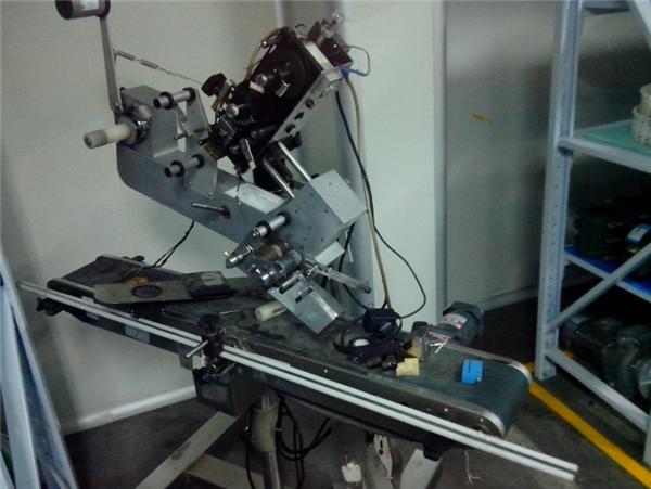

给大家上二张该型贴标机的图片:
这台是已经损坏待报废的机器
贴标机正面,有些小的零件都被拆散光了。
步进电机和驱动板都烧了,厂家说一套1万8!这扯淡的。。。

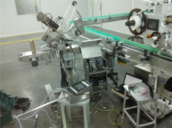

五金费用被这台机拖垮了都,看在眼里,急在心上。年前决定将其改掉,控制系统及动力全部重做,用PLC控制。苦于没有任何头绪,其他厂家的贴标机对我也是保密状态。

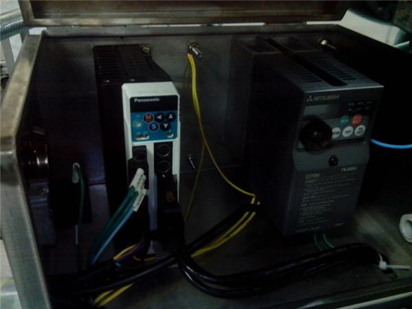

经过多天的努力,利用手头的拆机件组装了一台贴标机。元机器上的元器件都用不上,很多电压等级是12V,苦!
控制系统没有花车间一分钱,都是我平时拆机的精品啊!
永宏PLC,松下伺服套件,三菱变频器,德国SICK槽型光电,欧姆龙测物光钎。。。

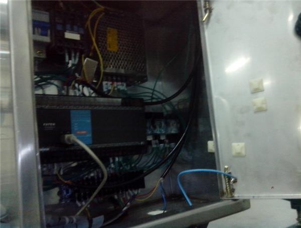

先来一张现场的
大家看到电器箱非常拥挤,其实是2个小箱子拼凑的,实在没办法,车间省不得花钱!!
电器箱近照:

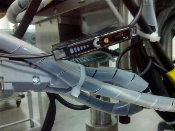

再来些元器件的近照:
欧姆龙测物光钎

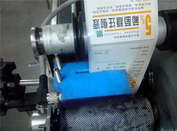

德国SICK的槽型光电,连接线是FESTO的!哈哈

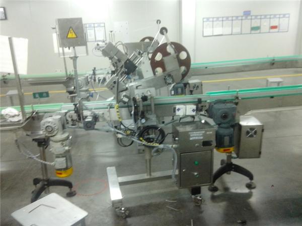

组装完成后的整体效果:
从机器背后看,电器箱焊接在移动座上,方便转移。
后面的线本来是强弱电分开的,但是现场人员直接五花大绑了,没办法。。。

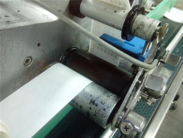

机器正面,已经上好标签了。标签与自动张紧机构,经过打印工位,再由卷标机构带动出标。标签纸剥离标签后被卷纸机构卷起。
下面是几张机械部分的细节:

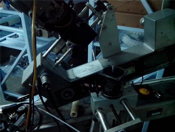

打印工位。目前打印工位由打印汽缸和旋转汽缸带动,不过已经策划好将其同样改成由伺服电机来带动,这样不用经常更换汽缸了,寿命加长的同时,打印更加精准。
出标机构,中间的橡胶轮子是主动轮,带动标签纸

目前机器已经调试过三次了,出标精准。
打印的偏差控制在2毫米以内了。
标签的自动调整能每标均会检查一次,如果发生偏离,会在下一标进行调整恢复。
目前机器测试的最高速度为5张每秒,稳定运行在4张每秒。
