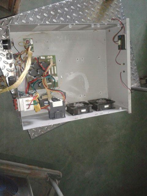

        2014-2-27今天早上8点一到车间,镀膜机操作员就反应有一台镀膜机的弧源电源跳闸!为了不耽误生产,就换上了备用的电源,把坏的先拉到维修房,先让机器做货先。

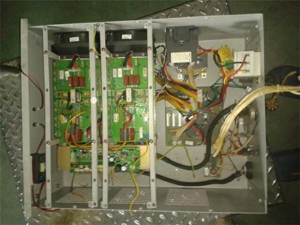

        回到维修房,电源380V供电,输出空载电压80V,最大输出电流200A。

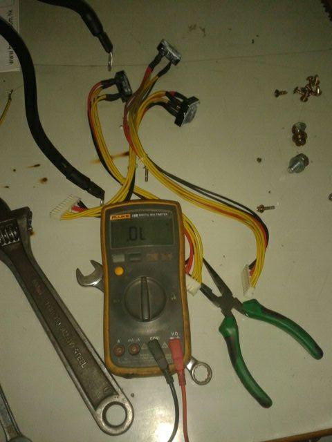

        故障现象跳闸,经验分析一般就是整流桥堆击穿了,拆开电源的盖子,用万用表测量桥堆的单向导通性,结果三个桥堆全部击穿了。
        拆开电源盖子

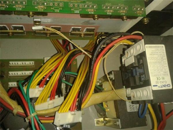

       拔掉桥堆的接线-旁边的接触器也沾死了

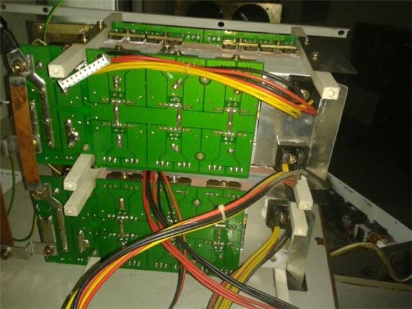

       卸掉固定的螺丝,把整个逆变主板和控制板取下来,就看到三个整流桥堆
       来张侧面的

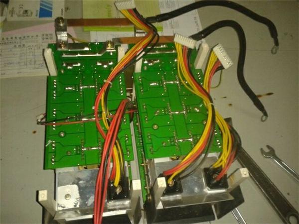

      取下三个整流桥堆
      机箱空空的
     把桥堆取下来之后,换上的新的桥堆,测量滤波线路板没有原件烧坏,测量逆变管没有炸管,测量整流管没击穿,装回去准备试机,接线时候发现接触器吸死没有弹起来,更换了一个相同型号的接触器,通电试机,启动电源,测量输出正常,调节电流0-200A可变,带负载稳定,电源修好!
     维修总结,桥堆的损坏击穿就现场的情况分析,可能是由于原件的老化的引起的,还有就是由于接触器吸死,没有及时的弹起来,造成缺相,电流过大烧坏的。当然接触器吸死也有可能是由于桥堆击穿致使短路电流增大,从而接触器触点沾死!
