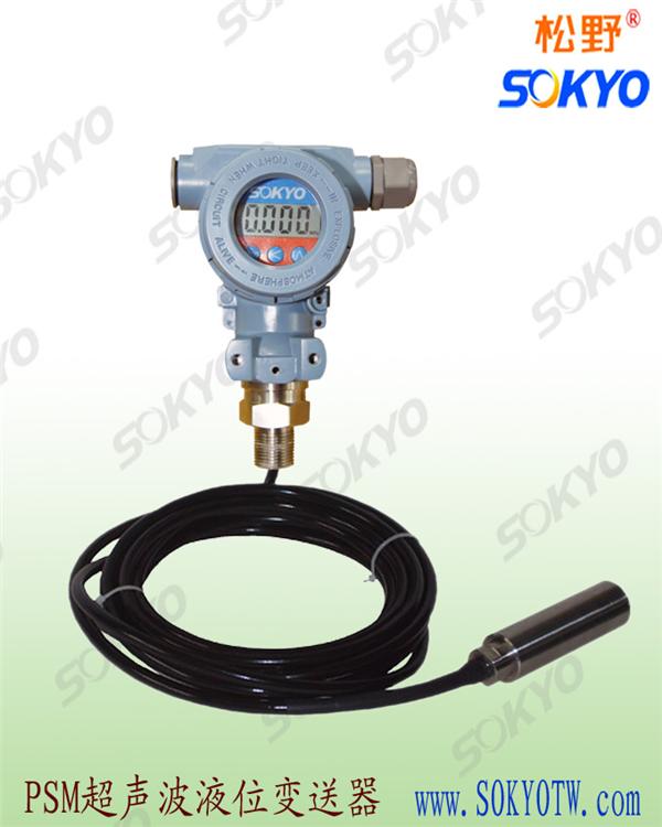

智能液位变送器的维护和保养
智能液位变送器是对压力变送器技术的延伸和发展,根据不同比重的液体在不同高度所产生压力成线性关系的原理,实现对水、油及糊状物的体积、液高、重量的准确测量和传送。
智能液位变送器的维护和保养:
   1)每个月清洗一次。
   2)清洗时先打开投入式水位仪铁管的旋帽,小心拿出液位计;再将液位计上附着的杂物(比如水草,浮游生物等)清除掉。
   3)清洁水位计引压孔时,可使用三氯乙烯或酒精注入引压孔到其高度二分之一处浸泡5分钟左右,然后轻微晃动、重复多次,直到清洗干净位止。禁止使用任何器具清洗引压孔,以免损坏敏感芯子感压膜片。
   4)清洁投入式液位变送器压力接口和引压孔时,忌用硬度过大的刷子或金属工具,以避免损伤敏感芯子及压力接口螺纹。
   5)清洗完毕后将液位计慢慢的放回铁管中,感觉已放置铁管的低部,将旋帽安装回原处即可。
   在卸下清洗后重新安装,因安装深度会有一定的变动,必须再次比照水闸同一水位当时的水位表尺,对二次仪表的检测值进行矫正,以确保采样数据的正确性。
