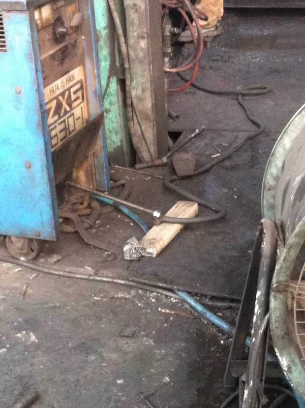

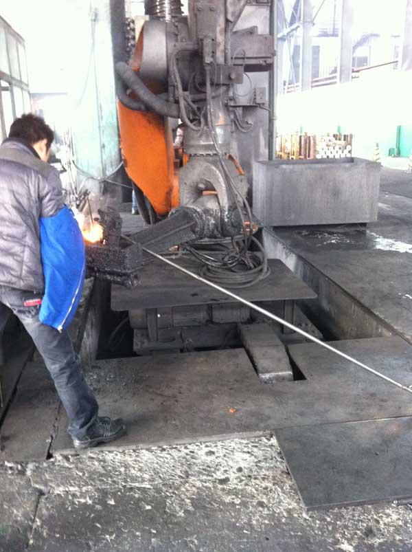

车间里面有台搬运机器人,液压爪有一部分断了,然后电工就这么做:
焊机负极直接接到地面铁板上,正极的线脱了,用根铁棒连着
然后,机器人上放根铁棍到地面铁板上,开始焊机
楼主的问题:
1,这样有什么安全隐患
2,对机器人有什么影响

  这个现场真是太乱呀,存在很大的安全隐患,绝对不允许这样做的
1, 电焊机 电流很大,很容易 烧坏电器
2, 还有焊机 正极 都 不用 绝缘 线,易跳火引灾

这样做 就离事故不远了, 变压器 输出正极 都用金属代替链接。。。

其实我想问,如果人站在铁板上有没有事?如果机器人没关机,控制柜会不会被烧掉?

你把机器人的电源撤掉,人穿好绝缘鞋,可以临时操作一下

   按你的描述,极有可能焊机或机器人外壳带电而致人触电。穿绝缘鞋,戴绝缘手套是必须的,并应规范操作程序。

再主要的是焊机接地线如果脱离,焊接的大电流从机器人电源地线引出,引起电气火灾及烧毁电气!!!!!!!!!

不过焊机的地线一定要弄好,焊机引弧启动时电压有80多伏,会打人的。
另外,强烈建议将抓手拆下来焊接,含有电子器件的设备直接焊接走过大电流会带来不可预估的损失。
拆下抓手的时候一定要做好记号,再装的时候位置要对好。

电焊机负极必须用电缆引出,并且一直引导焊接点。
用基础或底板做负极最大的问题是,焊接电流会通过关节轴承,对轴承会产生电蚀,会损坏轴承。这么做,绝对的违规作业。

对电脑冲击最多,会莫名其妙的烧CPU

这样做的话容易对导线,PLC和其他电子设备产生影响,接地要就近接地的。我们发生过接地过远,导线融掉事故。(借穿线管做的接地)
