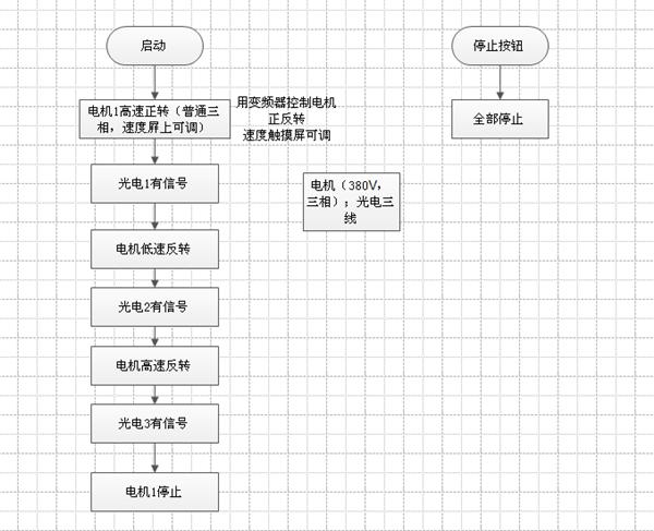

这个要怎么写?
调速的程序要怎么编?

外部端子控制运行信号,变频器频率速度,通过485触摸屏给定

建议看看三菱PLC与变频器通讯的程序,相关手册上应该有的,或者加一个DA模块也可以的

好厉害的样子,我是初学者。看不懂什么意思啊梯形图有吗
