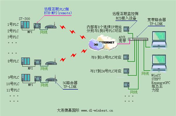

有些大型工厂厂区比较大,中控室到车间距离比较远,而且都已建成,重新布线比较困难,这种情况可以选择大连德嘉国际电子的S7-200远程模块,来实现S7-200PLC与上位机的远程通讯!
产品详细介绍:http://www.dl-winbest.cn/3g2001.html
项目配置方案:
1  监控端:装有Step7或者Wincc、组态王、力控等软件的计算机RCD模块(大连
         德嘉电子生产的远程互联网模块)电信或者联通ADSL宽带(必须电
         信或者联通的,其他的无法确定IP)
2  现场端:CP243i(Remote)(大连德嘉生产的PPI以太网转换器)
         TP-LINK路由器(可选用3G路由,通过3G远程无线,也可以用普通路
         由)
         宽带或3G网络 (只要能上网就可以,对运营商网络没有任何要
         求)

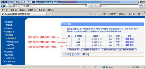

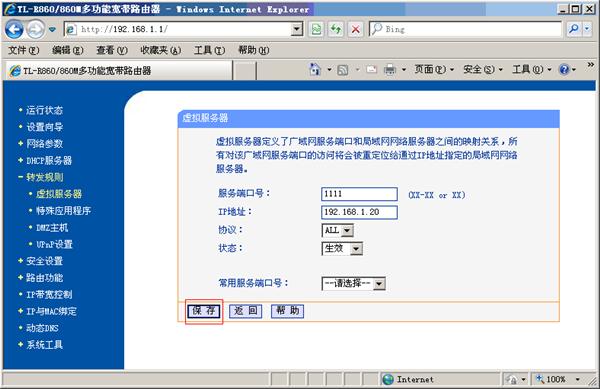

2)、监控端TP-LINK路由器设置:
A、打开路由器设置页面,点击转发规则-->虚拟服务器-->添加新条目,如下图
1、转发到第一个RCD模块:服务器端口号:例如1111; IP地址: 例如 192.168.1.20; 协议:ALL; 状态:生效
2、转发到第二个RCD模块 :服务器端口号:例如2222; IP地址: 例如 192.168.1.28; 协议:ALL; 状态:生效
3、转发到第三个RCD模块 :服务器端口号:例如3333; IP地址: 例如 192.168.1.36; 协议:ALL; 状态:生效

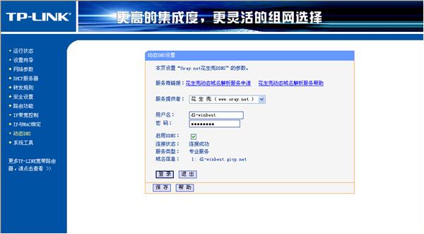

B、返回路由器设置页面,点击“动态DNS”,设置你所申请的花生壳。
到此,监控端所有设备设置完毕。

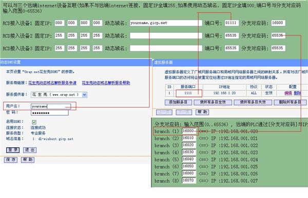

2、现场端设置
1)、现场端CP243i(Remote)模块设置:
将电脑连入CP243i(Remote)模块所在局域网中,浏览器中键入192.168.1.222,进入设置页面,点击参数设置/显示,修改参数设置,如下图:
