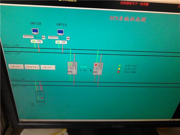

      我把整个情况给大家说一下,希望大家看看我哪一步操作有问题,我有很多不规范的术语,希望大家见谅。我分三个部分说,这三部分之间是前后递进关系。
          part1网络部分:这个工程用了两个CPU(我称之为CPUA和CPUB),它们分别导出128网段和129网段,意思就是从CPUA出来两根网线,这两根网线走的是128网段和129网段,CPUB同样也走128网段和129网段,这四根线是连到两台交换机上,我称之为交换机OA和交换机OB,从这两台交换机上又出来四根网线,两根一组分别连到两台电脑上,这两台电脑我称之为OP50和OP51。下图是我的网络结构,为了让大家看清楚,我传了两张照片。
在我的理解,一台交换机是不可以传输两个网段的,它只能走一个网段,为什么上图的OA能够把130和128网段连接起来,OB能够把131和129网段连接起来呢,这个确实是实现了,OP50上的两个网卡,SNETA上添加了两个IP地址:130和128网段,SNETB上添加了两个IP地址:131和129网段;OP51上的两个网卡,SNETA上添加了两个IP地址:131和129网段,SNETB上添加了两个IP地址:130和128网段。这里我有疑问,疑问一:为什么两台操作员站的SNETA设置的网段不一样呢?

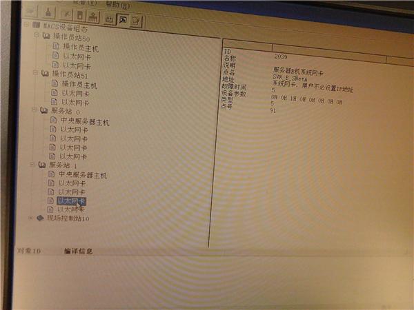

疑问二:我上面传的两张网络图上,130和131这两根黑线是MNETA,MNETB,128和129这两根黑线是SNETA和SNETB,他们的含义是什么,我希望您可以根据下图中设备组态中的系统设备图给分析一下

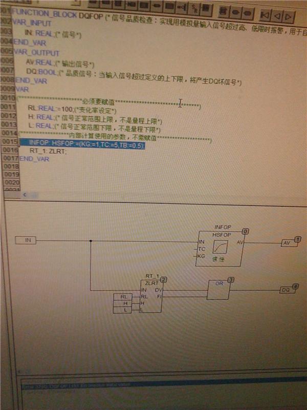

  导出工程执行完毕,下一步我就找来一台工控机,装了MACSV5.2.3,新建一个工程,设备组态完毕,我就把AI,DI,DO导入数据库,我又把图形文件存入graph文件中,进入codesys,把程序导入,完全编译,中线错误,错误如下图
错误信息是DQFOP:initial error我把下边的程序块给删了,我把上边的蓝色光标区域INFOP:HSFOP:=(KG=1,TC=:5,TB:=0.5)删了,然后编译就成功了,我把两个网卡的网段设置一下
,插上网线,生成数据库下装文件,工程师站下装,都成功,启动操作员站,监控画面上的一个电机块出现白色闪硕,点击它出现面板,在远程就地位置显示调试[危险状态],点启动,启动灯闪一下立即就关闭,其他的阀门,在操作面板上点启动,启动灯闪一下,然后出现偏差开到关或者是状态反馈错,所有的电机和阀门的远程信号能传上来,但是一点启动就出现状态反馈错或者是偏差开到关,我在codesye中在线监测这些电机块是能监视的,HSSCS5作为电机或是阀门块它的那么多引脚哪些是可更改的,codesye中在线状态和离线状态的HSSCS5的参数值是什么关系,是应该在在线改还是离线改。
