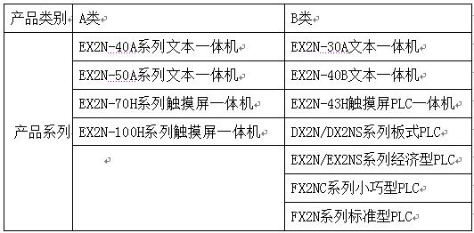

COOLMAY系列PLC是由深圳市顾美科技有限公司开发生产的性价比超值的PLC,目前产品主要有以下系列:
其中A类D8042是热电偶的冷端,K型热电偶设D8213=1;
B类D8038是热电偶的冷端,K型热电偶设D8045=1
