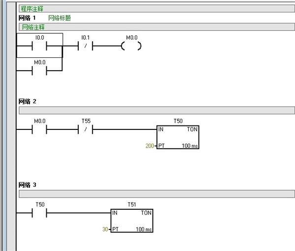

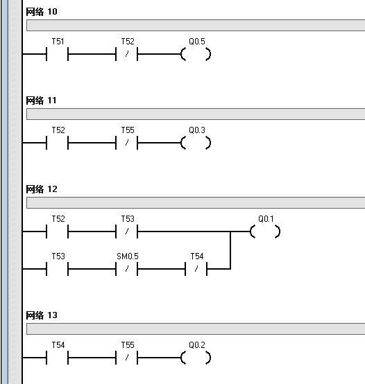

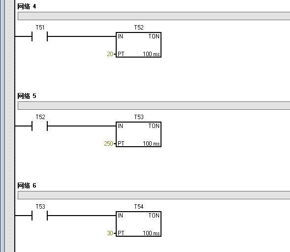

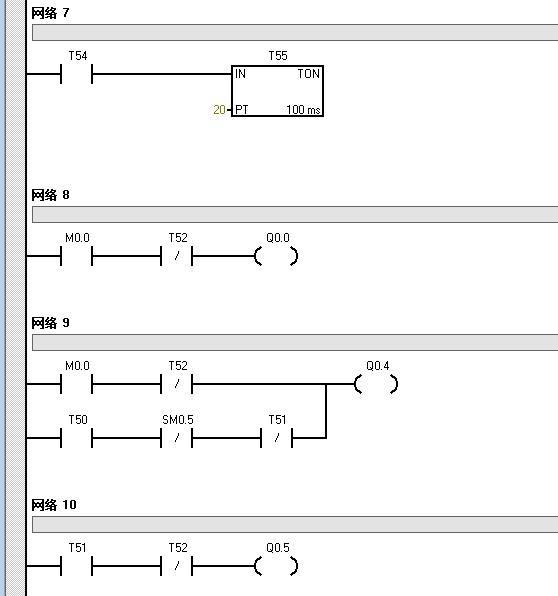

这个程序弄不出闪烁效果是程序本身问题还是软件问题? 点击:230 | 回复:2
六脉加易筋经
  • 求助:53帖
  • 帖子:54帖 | 87回
  • 历史总积分:486
  • 注册:2013年9月01日
发表于:2013-12-15 10:09:33
程序用的《西门子S7-200PLC入门知识与实践课堂》书上的例子。当按下启动按钮后,南北红灯亮25秒,在南北红灯亮25秒的时间里,东西绿灯先亮20秒再以1次/秒的频率闪烁3次,接着东西黄灯亮2秒,25秒后南北红灯熄灭,熄灭时间维持30秒。在这30秒时间里,东西红灯一直亮,南北绿灯先亮25秒,然后以1次/秒的频率闪烁3次,接着南北黄灯亮2秒。以后重复该过程。按下停止按钮后,所有的灯都熄灭。启动控制I0.0,停止控制I0.1,南北红灯Q0.0,南北绿灯Q0.1,南北黄灯Q0.2,东西红灯Q0.3,东西绿灯Q0.4,东西黄灯Q0.5。
