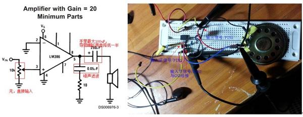

利用LM386自制音响

楼主,这个电路你试没,效果怎么样?

386不是功率运放,只能驱动小扬声器或耳机。

这个电路我试过,可以带一定功率的扬声器,但电源功率要跟上,音质也可以。

输入的是什么讯号???
