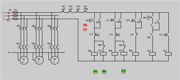

大家看一下!!! 点击:476 | 回复:3
卡死啦了

发表于:2013-11-24 08:32:28
大家分享!!!!!!!!!!!!

发表于:2013-11-24 15:17:03
延时顺序启动、停止。

KT3 有问题,不能马上自锁。
如果是想要按住sb2 几秒后,电机停转的话。KT3自锁,KT4完全可以不要
