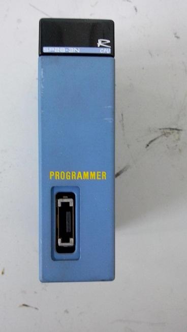

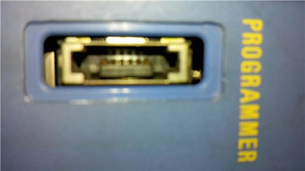

这是横河PLC的编程线,我想买这样一个接头回来自己接一根,但我不知道这叫做什么接头。有哪位师傅知道吗?

你可以查查手册,看看里面有没有,一般的USB接头是1,4是电源2,3是数据传送

看不清,能不能拍个清楚的

好像是1394的接口。。。比较模糊,猜的哈

大概也是这样子了,手机拍照不怎么好,是横河PLC的
我找了好久都找不到这种PLC的下载线接头

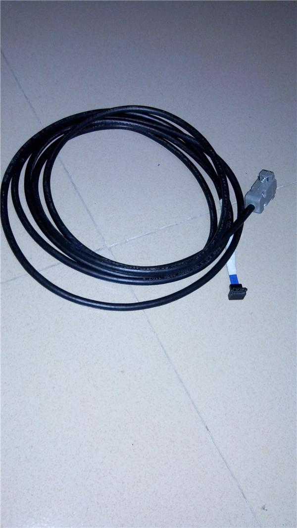

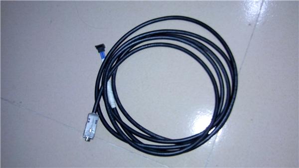

横河的接头就是没有。。电缆很贵,要1000多。。。可以把PLC 拆开,从里面引线出来。

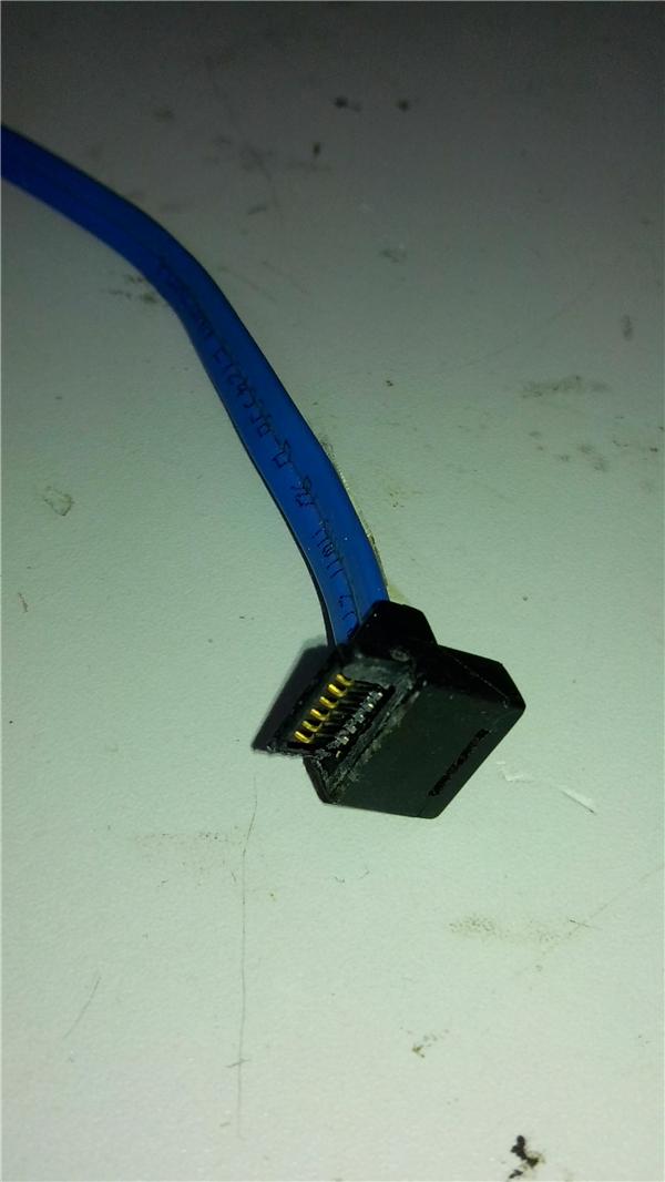

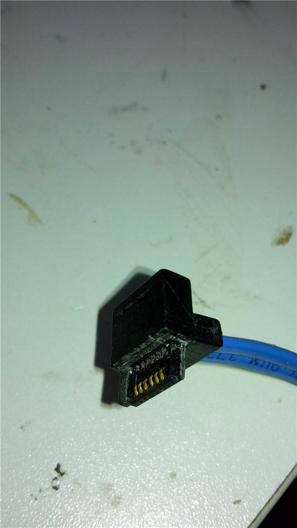

我用SATA硬盘数据线改接了一根,9PIN-D              PLC
                                                                      2----------------1
                                                                      3----------------2
                                                                      5----------------5
                                                                                            6             5和6连在一起
