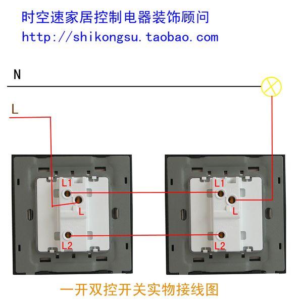

实物接线图 大家看看
卡死啦了

又是一个 一开双控的实物图

我怎么记得第一个L1接第二个的L2啊,应该是交叉的啊

你买个双控开关,里面都带着图纸的,各个厂家的是不同的。
