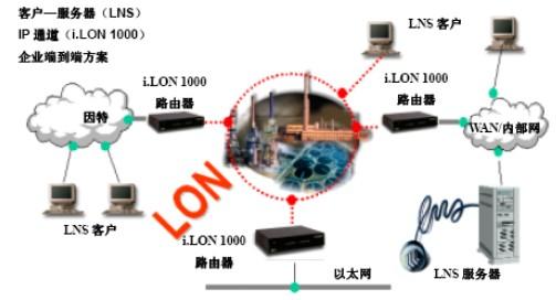

  美国Echelon公司于1991年提出了LonWorks(Local Operating Networks,局部操作网络)网络,简称L0N网,它标志着控制系统网络的新纪元。LonWorks是一种完整的、全开放的、可互操作的、成熟的和低成本的分布式控制网络技术,众多的制造厂和用户纷纷在其控制网络方案中采用LonWorks技术。到目前为止,全世界已有2500多家公司利用LonWorks技术生产各种各样的LonWorks产品,以满足现代化楼宇、工厂、交通运输系统、城市基础设施(水、电、气等)、家庭等环境自动化系统的分布式控制网络要求。在1995年,LonWorks控制网络被美国确定为楼宇自动化控制网络标准的一部份。目前,世界大的楼宇控制公司,如霍尼维尔、安德沃、西比、江森、兰吉尔、萨切维尔等都正在采用LonWorks技术改造产品,已形成世界技术潮流。前期LONWORKS产品的市场开拓过分集中于和传统的PLC/IPC现场总线的竞争。然而,在Profibus、Interbus、CAN总线盛行的工业环境中,显然没有很强的竞争能力。因此,LONWORKS转而在楼宇以及一些孤立的工业现场(例如染色机)取得了巨大进展。许多工程实例表明:通过精心设计,大楼可以只装备单独的一个LONWORKS网络,使得HVAC(供热、通风和制冷)、电力照明、阳光屏蔽和安全功能以及开放式控制设备能在网络上互操作。
图一 LONWORKS的网络图示

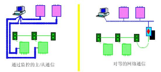

  虽然组建控制网络的方法有很多,但是对于自动化控制而言,平坦的、对等式(P2P)体系结构是最好的。P2P体系结构和其它任何一种分级的体系结构相比,不再具有分级体系结构与生俱来的单点故障。在传统的体系结构中,来自某一个设备的信息要传递给目标设备,必须先传送到中央设备或者网关。因此,每两个非中央设备之间的通信包括了一个额外的步骤,或者说增加了故障的可能性。P2P体系结构的设计相比之下,它允许两个设备之间直接通信,这避免了中央控制器的故障可能性,并且排除了瓶颈效应。此外,在P2P设计中,设备的故障更多的可能是只影响到一个设备,而不象非平坦的、非对等式体系结构中潜在的影响到许多设备。由图2 可以看出通过监控的传统的主从通讯网络与P2P体系通讯网络的优劣。
图2 网络组织对比图

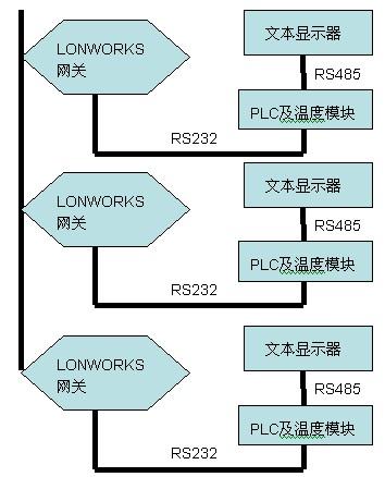

  本文以上海某大型广场的智能楼宇控制系统中,涉及到台达PLC的LONWORKS系统的部分为例,介绍网关节点与PLC通讯配置的网络变量以及命令格式,在该系统中,机电设备为中央空调风柜,PLC根据回风温度经过PID调节新风阀门的开度,以达到控制房间或单元室温的目的。风柜网络原理图参看图3。
图3 风柜网络原理图

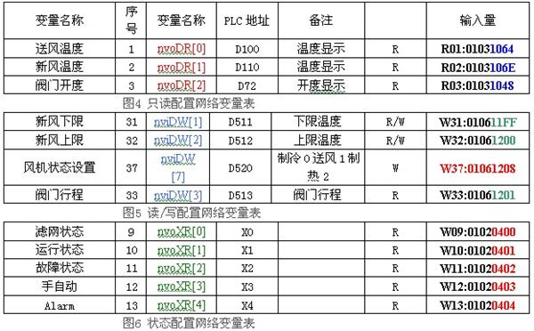

1、 网络变量
  nviConfig 配制网络变量
  nvoDR[0~7] 只读模拟量(AI)
  nvoXR[0~7] 只读数字量(DI)
  nviMW[0~12] 只写数字量(DO)
  nviDW[0~31] 只写模拟量(AO)
  2、 配制网络变量
  nviConfig输入格式:X  X X X XXXXXXX
  指令 操作号 : 设定值
  ㈠指 令:R 读设定值,W 置设定值;
  ㈡操作号:00 通信格式设定,
  01~08 nvoDR[0~7] 连接设定
  09~16 nvoXR[0~7] 连接设定
  17~29 nvoMW[0~12] 连接设定
  30~61 nvoDW[0~31] 连接设定
  ㈢设定值:通信格式设定 BBBBB_TT (BBBBB波特率如09600,_ 空格,TT 通信秒间隔 如01)
  ㈣连接设定: SSIIAAAA (SS设备号如01,II指令 如02,AAAA地址 如1AFF)
    3、 连接量
  只读模拟量和只读数字量按通信秒间隔自动读设备进行刷新,只写数字量和只写模拟量赋值网络变量时自动发送到设备。  由于LONTALK协议规定网关节点的应用程序中已经包含该网关节点的逻辑地址,并且是以名称的形式存在于网关节点的应用程序中。因此,网关节点到PLC的通讯部分无须顾及PLC的通讯地址,而只需通用默认的PLC地址即可。
  图4中,变量规定为只读,在台达PLC的通讯协议中,D0对应的地址为H1000,则,D100对应的地址为H1064,依此类推。由于LONTALK协议的网关地址已经在网关节点的应用程序中得到确定,那么,网关节点与PLC的通讯就变成了标准的统一的程序,只需使用PLC默认的通讯地址即可,如图4、图5、图6所示PLC的通讯地址都统一为1。
 由图3,现场的监控由文本显示器TP04G来实现,远端的监控通过LONWORKS网关节点来实现。这样组成一个分布式智能控制系统。远端的上位计算机通过与末端的LON网关交换数据,网关节点根据从信道中接受到的数据包判断是否是合适本网关的数据包,如是,则网关节点应用程序再将数据下达至PLC,完成远端的监控。
